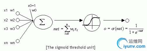

神经元
神经元和感知器本质上是一样的,只不过我们说感知器的时候,它的激活函数是阶跃函数;而当我们说神经元时,激活函数往往选择为sigmoid函数或tanh函数。如下图所示:
计算一个神经元的输出的方法和计算一个感知器的输出是一样的。假设神经元的输入是向量,权重向量是(偏置项是),激活函数是sigmoid函数,则其输出:
式sigmoid函数的定义如下:
将其带入前面的式子,得到

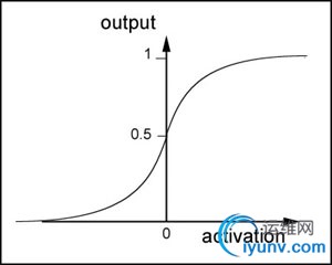

sigmoid函数是一个非线性函数,值域是(0,1)。函数图像如下图所示
sigmoid函数的导数是:
令则可以看到,sigmoid函数的导数非常有趣,它可以用sigmoid函数自身来表示。这样,一旦计算出sigmoid函数的值,计算它的导数的值就非常方便。

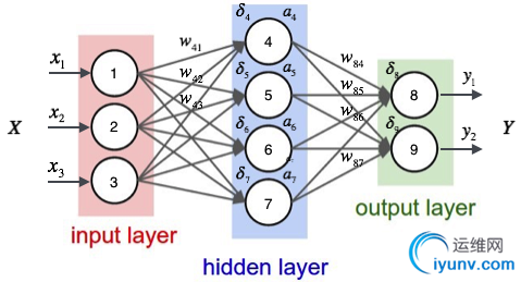

神经网络其实就是按照一定规则连接起来的多个神经元。上图展示了一个全连接(full connected, FC)神经网络,通过观察上面的图,我们可以发现它的规则包括:
  • 神经元按照层来布局。最左边的层叫做输入层,负责接收输入数据;最右边的层叫输出层,我们可以从这层获取神经网络输出数据。输入层和输出层之间的层叫做隐藏层,因为它们对于外部来说是不可见的。
  • 同一层的神经元之间没有连接。
  • 第N层的每个神经元和第N-1层的所有神经元相连(这就是full connected的含义),第N-1层神经元的输出就是第N层神经元的输入。
  • 每个连接都有一个权值。
上面这些规则定义了全连接神经网络的结构。事实上还存在很多其它结构的神经网络,比如卷积神经网络(CNN)、循环神经网络(RNN),他们都具有不同的连接规则。

接下来举一个例子来说明这个过程,我们先给神经网络的每个单元写上编号。
如上图,输入层有三个节点,我们将其依次编号为1、2、3;隐藏层的4个节点,编号依次为4、5、6、7;最后输出层的两个节点编号为8、9。因为我们这个神经网络是全连接网络,所以可以看到每个节点都和上一层的所有节点有连接。比如,我们可以看到隐藏层的节点4,它和输入层的三个节点1、2、3之间都有连接,其连接上的权重分别为。那么,我们怎样计算节点4的输出值呢?
为了计算节点4的输出值,我们必须先得到其所有上游节点(也就是节点1、2、3)的输出值。节点1、2、3是输入层的节点,所以,他们的输出值就是输入向量本身。按照上图画出的对应关系,可以看到节点1、2、3的输出值分别是。我们要求输入向量的维度和输入层神经元个数相同,而输入向量的某个元素对应到哪个输入节点是可以自由决定的,你偏非要把赋值给节点2也是完全没有问题的,但这样除了把自己弄晕之外,并没有什么价值。
一旦我们有了节点1、2、3的输出值,我们就可以根据式1计算节点4的输出值:
上式的是节点4的偏置项,图中没有画出来。而分别为节点1、2、3到节点4连接的权重,在给权重编号时,我们把目标节点的编号放在前面,把源节点的编号放在后面。
同样,我们可以继续计算出节点5、6、7的输出值。这样,隐藏层的4个节点的输出值就计算完成了,我们就可以接着计算输出层的节点8的输出值:
同理,我们还可以计算出的值。这样输出层所有节点的输出值计算完毕,我们就得到了在输入向量时,神经网络的输出向量。这里我们也看到,输出向量的维度和输出层神经元个数相同。

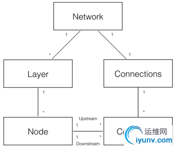

现在,我们要根据前面的算法,实现一个基本的全连接神经网络,这并不需要太多代码。我们在这里依然采用面向对象设计。
首先,我们先做一个基本的模型:
如上图,可以分解出5个领域对象来实现神经网络:
  • Network 神经网络对象,提供API接口。它由若干层对象组成以及连接对象组成。
  • Layer 层对象,由多个节点组成。
  • Node 节点对象计算和记录节点自身的信息(比如输出值、误差项等),以及与这个节点相关的上下游的连接。
  • Connection 每个连接对象都要记录该连接的权重。
  • Connections 仅仅作为Connection的集合对象,提供一些集合操作。
