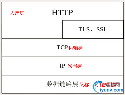

  概念:
  HTTP是Hyper Text Transfer Protocol(超文本传输协议)的缩写。它的发展是万维网协会(World Wide Web Consortium)和Internet工作小组IETF(Internet Engineering Task Force)合作的结果。 HTTP协议(HyperText Transfer Protocol,超文本传输协议)是用于从WWW服务器传输超文本到本地浏览器的传送协议,为双方通信制定了一系列规定和准则。它可以使浏览器更加高效,使网络传输减少。它不仅保证计算机正确快速地传输超文本文档,还确定传输文档中的哪一部分,以及哪部分内容首先显示(如文本先于图形)等。 HTTP是一个应用层协议,由请求和响应构成,是一个标准的客户端服务器模型。HTTP是一个无状态的协议。
  HTTP默认的端口号为80,HTTPS的端口号为443。

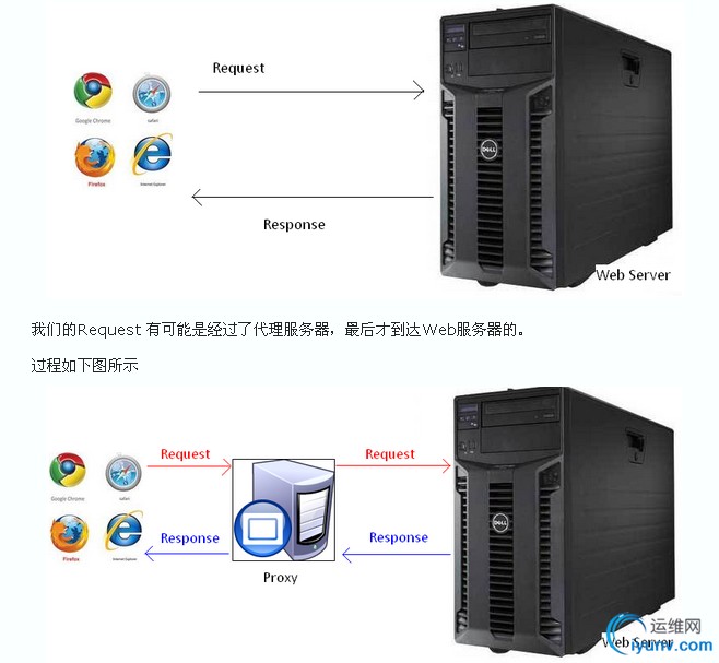

  (代理: 也称网络代理,是一种特殊的网络服务,允许一个网络终端(一般为客户端)通过这个服务与另一个网络终端(一般为服务器)进行非直接的连接。一些网关、路由器等网络设备具备网络代理功能。
  • 突破自身IP访问限制,访问国外站点。教育网、过去的169网等
  • 网络用户可以通过代理访问国外网站。
  • 访问一些单位或团体内部资源,如某大学FTP(前提是该代理地址在该资源 的允许访问范围之内),使用教育网内地址段免费代理服务器,就可以用于对教育网开放的各类FTP下载上传,以及各类资料查询共享等服务。
  • 突破中国电信的IP封锁:中国电信用户有很多网站是被限制访问的,这种限制是人为的,不同Serve对地址的封锁是不同的。所以不能访问时可以换一个国外的代理服务器试试。
  • 提高访问速度:通常代理服务器都设置一个较大的硬盘缓冲区,当有外界的信息通过时,同时也将其保存到缓冲区中,当其他用户再访问相同的信息时, 则直接由缓冲区中取出信息,传给用户,以提高访问速度。
  • 隐藏真实IP:上网者也可以通过这种方法隐藏自己的IP,免受攻击。

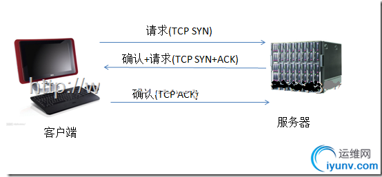

   socks vpn 反向代理)  HTTP是基于传输层的TCP协议,而TCP是一个端到端的面向连接的协议。所谓的端到端可以理解为进程到进程之间的通信。所以HTTP在开始传输之前,首先需要建立TCP连接,而TCP连接的过程需要所谓的“三次握手”。下图所示TCP连接的三次握手。
在TCP三次握手之后,建立了TCP连接,此时HTTP就可以进行传输了。一个重要的概念是面向连接,既HTTP在传输完成之间并不断开TCP连接。在HTTP1.1中(通过Connection头设置)这是默认行为。

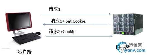

  解决无状态问题:
  1.通过Cookies保存状态信息
通过Cookies,服务器就可以清楚的知道请求2和请求1来自同一个客户端。

  3、http代理
http代理服务器
  代理服务器英文全称是Proxy Server,其功能就是代理网络用户去取得网络信息。形象的说:它是网络信息的中转站。
代理服务器是介于浏览器和Web服务器之间的一台服务器,有了它之后,浏览器不是直接到Web服务器去取回网页而是向代理服务器发出请求,Request信号会先送到代理服务器,由代理服务器来取回浏览器所需要的信息并传送给你的浏览器。
而且,大部分代理服务器都具有缓冲的功能,就好象一个大的Cache,它有很大的存储空间,它不断将新取得数据储存到它本机的存储器上,如果浏览器所请求的数据在它本机的存储器上已经存在而且是最新的,那么它就不重新从Web服务器取数据,而直接将存储器上的数据传送给用户的浏览器,这样就能显著提高浏览速度和效率。更重要的是:Proxy Server(代理服务器)是Internet链路级网关所提供的一种重要的安全功能,它的工作主要在开放系统互联(OSI)模型的对话层。
  http代理服务器的主要功能
  1)突破自身IP访问限制,访问国外站点。如:教育网、169网等网络用户可以通过代理访问国外网站;
2)访问一些单位或团体内部资源,如某大学FTP(前提是该代理地址在该资源的允许访问范围之内),使用教育网内地址段免费代理服务器,就可以用于对教育 网开放的各类FTP下载上传,以及各类资料查询共享等服务;
3)突破中国电信的IP封锁:中国电信用户有很多网站是被限制访问的,这种限制是人为的,不同Serve对地址的封锁是不同的。所以不能访问时可以换一个国外的代理服务器试试;
4)提高访问速度:通常代理服务器都设置一个较大的硬盘缓冲区,当有外界的信息通过时,同时也将其保存到缓冲区中,当其他用户再访问相同的信息时,则直接由缓冲区中取出信息,传给用户,以提高访问速度;
5)隐藏真实IP:上网者也可以通过这种方法隐藏自己的IP,免受攻击。
  对于客户端浏览器而言,http代理服务器相当于服务器。
而对于Web服务器而言,http代理服务器又担当了客户端的角色。

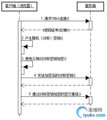

  HTTPS传输协议原理
  HTTPS(全称:Hypertext Transfer Protocol over Secure Socket Layer),是以安全为目标的HTTP通道,简单讲是HTTP的安全版。即HTTP下加入SSL层,HTTPS的安全基础是SSL,因此加密的详细内容请看SSL。
  1、两种基本的加解密算法类型
对称加密:密钥只有一个,加密解密为同一个密码,且加解密速度快,典型的对称加密算法有DES、AES等。
非对称加密:密钥成对出现(且根据公钥无法推知私钥,根据私钥也无法推知公钥),加密解密使用不同密钥(公钥加密需要私钥解密,私钥加密需要公钥解密),相对对称加密速度较慢,典型的非对称加密算法有RSA、DSA等。
  2、HTTPS通信过程
  3、HTTPS通信的优点
客户端产生的密钥只有客户端和服务器端能得到;
加密的数据只有客户端和服务器端才能得到明文;
客户端到服务端的通信是安全的。
