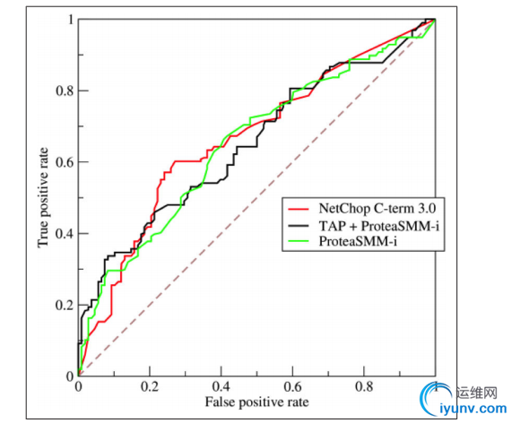

  ⑥ AUC (Area under the Curve(Receiver OperatingCharacteristic, ROC))
  AUC的全称是Area under the Curve,即曲线下的面积,这条曲线便是ROC曲线,全称为theReceiver Operating Characteristic曲线,它最开始使用是上世纪50年代的电信号分析中,在1978年的“Basic Principles of ROC Analysis ”开始流行起来。ROC曲线描述分类器的TruePositive Rate(TPR,分类器分类正确的正样本个数占总正样本个数的比例)与False Positive Rate(FPR,分类器分类错误的负样本个数占总负样本个数的比例)之间的变化关系。如下图所示:
图2 ROC曲线
  如上图,ROC曲线描述FPR不断变化时,TPR的值,即FPR与TPR之间的关系曲线。显而易见,最好的分类器便是FPR=0%,TPR=100%,但是一般在实践中一个分类器很难会有这么好的效果,即一般TPR不等于1,FPR不等于0的。当使用ROC曲线对分类器进行评价时,如果对多个分类器进行比较时,如果直接使用ROC曲线很难去比较,只能通过将ROC分别画出来,然后进行肉眼比较,那么这种方法是非常不便的,因此我们需要一种定量的指标去比较,这个指标便是AUC了,即ROC曲线下的面积,面积越大,分类器的效果越好,AUC的值介于0.5到1.0之间。
  具体如何描绘ROC曲线,如在二分类中,我们需要设定一个阈值,大于阈值分类正类,否则分为负类。因此,我们可以变化阈值,根据不同的阈值进行分类,根据分类结果计算得到ROC空间中的一些点,连接这些点就形成ROC曲线。ROC曲线会经过(0,0)与(1,1)这两点,实际上这两点的连线形成的ROC代表一个随机分类器,一般情况下分类器的ROC曲线会在这条对角连线上方。
  在ROC曲线中,点(0,0)表示TPR=0,FPR=0,即分类器将每个实例都预测为负类;点(1,1)表示TPR=1,FPR=1,即分类器将每个实例都预测为正类;点(0,0)表示TPR=1,FPR=0,即分类器将每个正类实例都预测为正类,将每个负类实例都预测为负类,这是一个理想模型。
  ROC曲线有个很好的特性:当测试集中的正负样本的分布变化的时候,ROC曲线能够保持不变。在实际的数据集中,经常会出现类别不平衡(class imbalance)现象,即负样本比正样本少很多(或者相反),而且测试数据集中的正负样本的分布也可能随时间发生变化。关于ROC与AUC更多的讲解,参见这里。

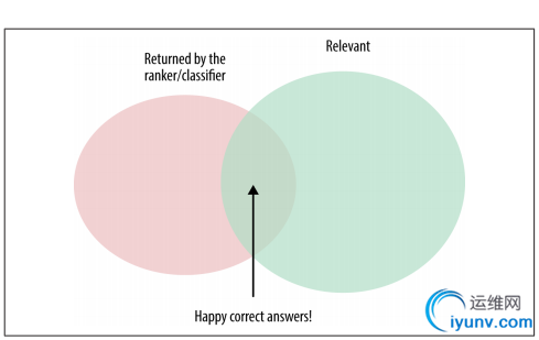

  ① Precision-Recall精确率-召回率
  精确率-召回率已经在分类器的评价指标中介绍过。它们同样也可以用于对排序器进行评价。如下图所示:
图3 Precision-Recall示意图
  一般的,排序器返回top k的items,如k=5,10,20,100等。那么该评价指标改为“precision@k”和“recall@k”。
  在推荐系统中,它相当于一个多兴趣查询,即每个用户是一个查询词,然后返回与每个查询词相关的top k项目,即返回每个用户感兴趣的topk项目,那么在计算评价指标值时,则需要对每个用户的精确率与召回率进行平均(average precision@k and average recall@k),将平均值作为模型的精确率与召回率。

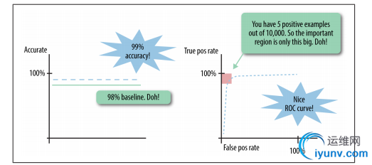

  ①类别不均衡(Imbalanced Classes)
  在前面我们提到使用averageper-class accuracy(平均类别准确率)来解决类别不均衡所带来的评价指标问题。举例:假设数据集中正类的数据记录数占总记录数的1%(现实世界中如广告系统中的点击率CTR、推荐系统中的发生行为的用户-项目对、恶意软件检测中的恶意软件),那么这种情况下,如果将所有对象都预测为负类,那么准确率则为99%,然而一个好的分类器准确率应该超过99%。在ROC曲线中,只有左上角的那个部分才重要,如下图所示:
图4 类别不均衡情况下的AUC和分类准确率示意图
  如果评价指标对待每一个类别下的每一个实例都采用相等的权值,那么就很难处理类别不平衡问题。因为此时评价指标会被数据量大的类别占主导,起决定性作用。并且不止是影响模型评价阶段,而且会影响模型的训练阶段。如果数据的类别不平衡不做处理,那么就会影响到对小类别的数据记录的分类。
  例如在推荐系统中,真实的数据中,有行为的用户—项目对很少,即大部分用户有发生行为的项目量很少,以及大部分项目只有少量的用户在上面有行为。这两个问题会对推荐系统模型的训练与评价都会产生影响,但训练数据很少时,模型很难学习用户的偏好,或者项目的兴趣相似项目量很少,导致在对模型进行评价时会得到一个很低的评价指标值,即会得到一个性能较差的推荐模型。

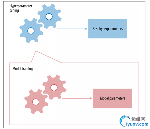

1、超参数调优(Hyperparameter Tuning)
  在机器学习领域,超参数调优是学习任务的先导步骤(meta),下面将对其进行介绍。
  (1)模型参数与超参数
  什么是模型的参数,它与模型正常的参数有什么不同。机器学习从本质上来说是一个数学模型,它代表着数据的各个方面的联系。例如:在线性回归模型中,使用一条线表示特征与目标之间的关系,用数学公式表示为:
  y=wTx
  其中x是特征向量,每个样本使用一个特征向量进行表征,y是一个数值变量,代表目标,w则是每个特征的权值向量,代表着这条线的斜率。这个模型假设特征与目标之间是线性的。w表示模型的参数,需要在模型的训练阶段进行学习更新,也就是说,模型训练其实就是使用一种优化算法决定最优的模型参数来对数据进行拟合。
  另外一种被称为模型超参数。超参数的确定不是在模型的训练阶段。普通的线性回归是没有超参数的(除了特征的个数),而Ridge回归[x7] 与Lasso[x8] 回归都添加了正则项(Ridge岭回归加上L2正则项,Lasso回归加上L1正则项),这些正则项都需要一个正则参数(regularization parameter)。如决策树需要设置树的深度和叶子数、支持向量机(SVM)需要设置一个分类错误的惩罚因子、带核的SVM还需要设置核的参数(如,RBF径向基函数的宽度)等。
  (2)超参数的作用
  模型的超参数是用来干什么的呢?如正则化因子是来控制模型的能力,模型拟合数据的自由度(degrees of freedom)决定了模型的灵活度。合理的控制模型的能力能够有效得防止过拟合现象。因此为了防止过拟合的发生,需要牺牲一些精度。因此合理的设置模型的超参数则非常重要。
  另一种类型的模型超参数来自于模型的训练阶段。模型训练是一个使损失函数(或代价函数,训练阶段的评价指标)最小化的过程,这过程会用到很多最优化技术与方法,使用的最优化方法中需要用到一些参数。如SGD(stochasticgradient descent)中,需要一个学习速率因子、初始点以及收敛阈值等。又如,随机森林(Random Forests)和自助提升决策树(Boosteddecision trees)需要设置树的个数的参数与正则化参数等等。这些超参数需要被合理地设置以找到一个好的模型。
  (3)超参数调优机制
  超参数设置的好坏对模型的评价指标值产生较大的影响。不同的数据集上面创建模型会有不同的最优超参数,因此对于不同的数据集需要各自调优。
  如下图,超参数的设置过程为:首先设置一个初始的超参数值,然后进行模型训练,将模型的指标反馈都超参数调优机制中,调节超参数,继续训练模型,一直进行下去,若干次后得到一个目前最优的超参数值。最后使用该最优的超参数去训练模型,并进行模型验证。
图9 模型训练与超参数调优
