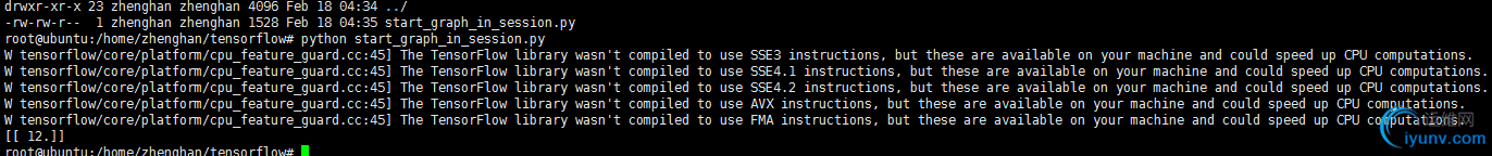

  2. 在一个会话中启动图
  构造阶段完成后, 才能启动图. 启动图的第一步是创建一个 Session 对象, 如果无任何创建参数, 会话构造器将启动默认图.
# -*- coding:utf-8 -*-
import tensorflow as tf
if __name__ == "__main__":
# 创建一个常量 op, 产生一个 1x2 矩阵. 这个 op 被作为一个节点
# 加到默认图中.
# 构造器的返回值代表该常量 op 的返回值.
matrix1 = tf.constant([[3., 3.]])
# 创建另外一个常量 op, 产生一个 2x1 矩阵.
matrix2 = tf.constant([[2.],[2.]])
# 创建一个矩阵乘法 matmul op , 把 'matrix1' 和 'matrix2' 作为输入.
# 返回值 'product' 代表矩阵乘法的结果.
product = tf.matmul(matrix1, matrix2)
# 默认图现在有三个节点, 两个 constant() op, 和一个matmul() op. 为了真正进行矩阵相乘运算, 并得到矩阵乘法的 结果, 你必须在会话里启动这个图.
# 启动默认图.
sess = tf.Session()
# 调用 sess 的 'run()' 方法来执行矩阵乘法 op, 传入 'product' 作为该方法的参数.
# 上面提到, 'product' 代表了矩阵乘法 op 的输出, 传入它是向方法表明, 我们希望取回
# 矩阵乘法 op 的输出.
# 整个执行过程是自动化的, 会话负责传递 op 所需的全部输入. op 通常是并发执行的.
# 函数调用 'run(product)' 触发了图中三个 op (两个常量 op 和一个矩阵乘法 op) 的执行.
# 返回值 'result' 是一个 numpy `ndarray` 对象.
result = sess.run(product)
print result
# ==> [[ 12.]]
# 任务完成, 关闭会话.
sess.close()

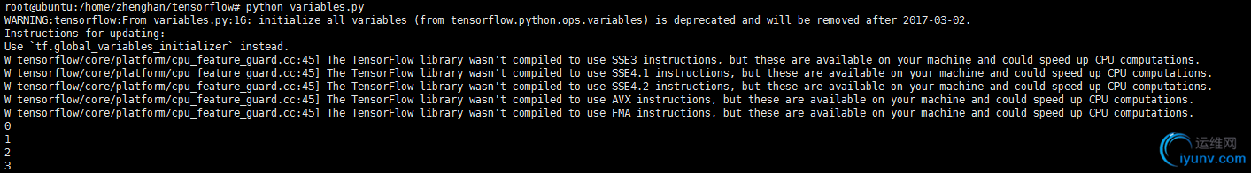

  变量维护图执行过程中的状态信息. 下面的例子演示了如何使用变量实现一个简单的计数器
# 创建一个变量, 初始化为标量 0.
state = tf.Variable(0, name="counter")
# 创建一个 op, 其作用是使 state 增加 1
one = tf.constant(1)
new_value = tf.add(state, one)
update = tf.assign(state, new_value)
# 启动图后, 变量必须先经过`初始化` (init) op 初始化,
# 首先必须增加一个`初始化` op 到图中.
init_op = tf.initialize_all_variables()
# 启动图, 运行 op
with tf.Session() as sess:
# 运行 'init' op
sess.run(init_op)
# 打印 'state' 的初始值
print sess.run(state)
# 运行 op, 更新 'state', 并打印 'state'
for _ in range(3):
sess.run(update)

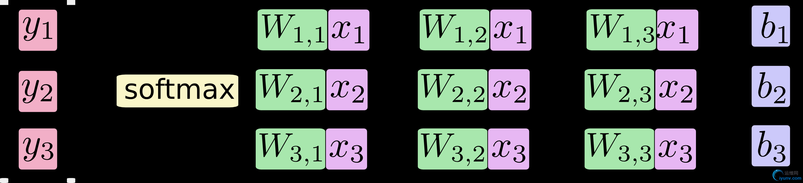

  对于softmax回归模型可以用下面的图解释,对于输入的xs加权求和,再分别加上一个偏置量,最后再输入到softmax函数中:
  如果把它写成一个等式,我们可以得到:
  我们也可以用向量表示这个计算过程:用矩阵乘法和向量相加。这有助于提高计算效率。(也是一种更有效的思考方式)
  更进一步,可以写成更加紧凑的方式

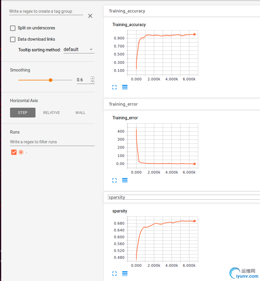

tf.summary.scalar('Training error', cross_entropy)
tf.summary.scalar('Training accuracy', accuracy)
tf.summary.scalar('sparsity', tf.nn.zero_fraction(h_fc1))
sess.run(tf.global_variables_initializer())
merged_summary_op = tf.summary.merge_all()
print merged_summary_op
summary_writer = tf.summary.FileWriter('./mnist_logs', sess.graph)

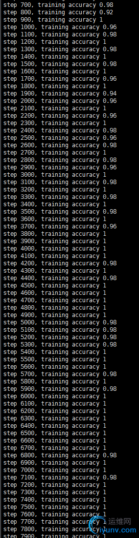

for i in range(20000):
batch = mnist.train.next_batch(50)
sess.run(train_step, feed_dict={x: batch[0], y_: batch[1], keep_prob: 0.5})
if i % 100 == 0:
train_accuracy = accuracy.eval(feed_dict={
x: batch[0], y_: batch[1], keep_prob: 1.0})
print "step %d, training accuracy %g" % (i, train_accuracy)
summary_str = sess.run(merged_summary_op, feed_dict={x: batch[0], y_: batch[1], keep_prob: 0.5})
summary_writer.add_summary(summary_str, i)
print "test accuracy %g" % accuracy.eval(feed_dict={
x: mnist.test.images, y_: mnist.test.labels, keep_prob: 1.0})

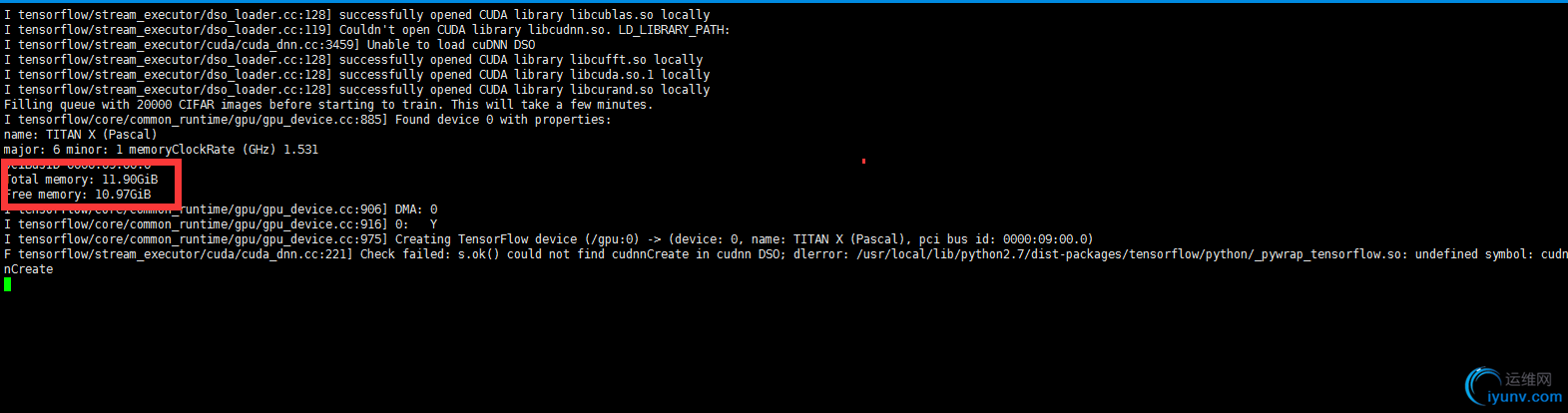

export LD_LIBRARY_PATH=$LD_LIBRARY_PATH:/usr/local/cuda-8.0/lib64
export CUDA_HOME=/usr/local/cuda
export PATH=/usr/local/cuda-8.0//bin:$PATH
screen python cifar10_multi_gpu_train.py --num_gpus=1
python cifar10_eval.py

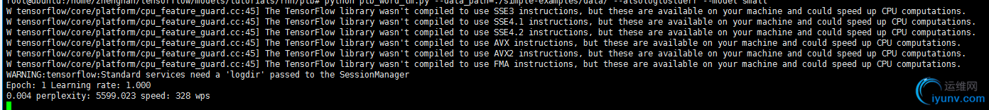

  0x7: 在GPU上编译并运行
wget http://www.fit.vutbr.cz/~imikolov/rnnlm/simple-examples.tgz
python ptb_word_lm.py --data_path=./simple-examples/data/ --alsologtostderr --model large

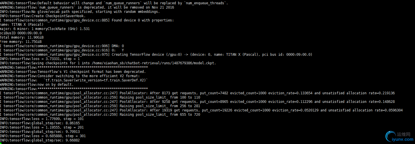

python udc_train.py --num_gpus=1
python udc_test.py --model_dir=./data
python udc_predict.py --model_dir=./data
