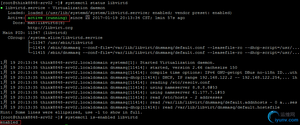

  7. 查看状态操作结果,如下图所示,说明运行情况良好
systemctl status libvirtd
systemctl is-enabled libvirtd

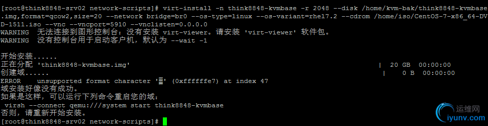

virt-install -n think8848-kvmbase -r 2048 --disk /home/kvm-bak/think8848-kvmbase.img,format=qcow2,size=20 --network bridge=br0 --os-type=linux --os-variant=rhel7.2 --cdrom /home/iso/CentOS-7-x86_64-DVD-1511.iso --vnc --vncport=5910 --vnclisten=0.0.0.0
  操作结果显示:
  不要理会里面提示的错误,接着往下走

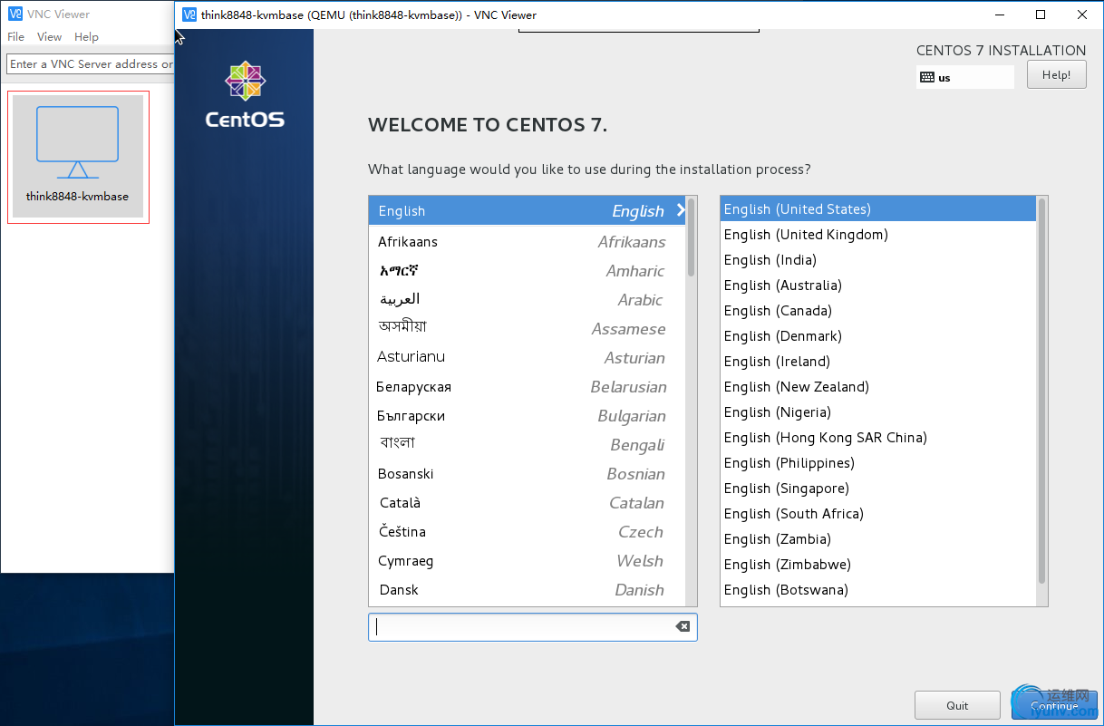

  5. 使用VNC连接该虚拟机,进行虚拟机操作系统的安装,直接到VNC官网上下载最新版的VNC Viewer即可
  a. VNC Viewer
  b. 新建连接,提供宿主IP、端口号(在virt-install创建过程中指定的),以及名称
  c. 在Expert页签中,将ColorLevel的值由原来的 pal8 修改为 rgb222 ,点击OK按钮保存
  d. 如果你像我一样,边操作边还在做笔记,等你双击连接的名称后,安装界面都准备好了
  接下来就安装CentOS吧,过程略。

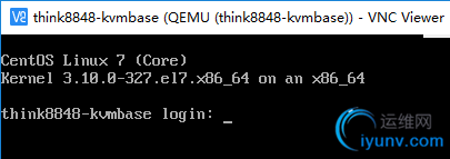

  6. 安装完CentOS,系统要求重启,这时候虚拟机没有重启(也不知是因为什么问题),VNC也连不上,先在宿主机上查看虚拟机状态,显示think8848-kvmbase为关闭状态
virsh list --all
  7. 手动启动虚拟机
virsh start think8848-kvmbase
  再次使用VNC连接,发现已经可以连进去了

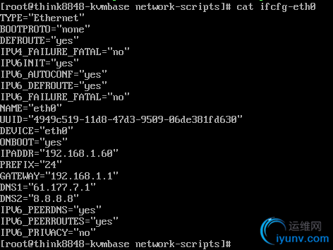

  1. 网桥配置,这里值得一提的是,如果你在虚拟机中安装CentOS过程中,配置了合适的网格参数,那么这时虚拟机里应该就可以使用网络了。如果当时就采用系统安装包的默认参数,未启用网卡,那么此时你需要启动虚拟机的网卡,先看下虚拟机网卡的配置文件列表,貌似和普通电脑安装没啥区别,网卡的配置文件是 ifcfg-eth0
  再查看 ifcfg-eth0配置文件,和普通电脑安装的也没啥区别,按照要求呢,貌似在一些文章中介绍,说需要添加一行配置 NM_CONTROLLED=no ,我没添加也没发现有什么问题。

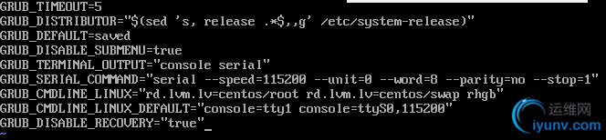

  a. 编辑 /etc/default/grub 文件,对照如下:
  编辑前:
  编辑后:
  文本内容:
GRUB_DISTRIBUTOR="$(sed 's, release .*$,,g' /etc/system-release)"
GRUB_DEFAULT=saved
GRUB_DISABLE_SUBMENU=true
GRUB_TERMINAL="console serial"
GRUB_SERIAL_COMMAND="serial --speed=115200 --unit=0 --word=8 --parity=no --stop=1"
GRUB_CMDLINE_LINUX="rd.lvm.lv=centos/root rd.lvm.lv=centos/swap rhgb"
GRUB_CMDLINE_LINUX_DEFAULT="console=tty1 console=ttyS0,115200"
GRUB_DISABLE_RECOVERY="true"

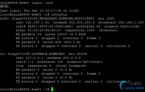

  d. 开启think8848-kvm01,然后修改IP地址、主机名
virsh start think8848-kvm01
virsh console think8848-kvm01
#等虚拟机启动好后,用root登录
hostname think8848-kvm01
#编辑/etc/hostname文件,修改主机名为think8848-kvm01
vi /etc/hostname
#编辑/etc/sysconfig/network-scripts/ifcfg-eth0,修改IPADDR
  e.  reboot 重启虚拟机,重启后刚才修改的内容已经生效了。

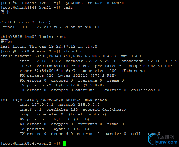

  f. 现在是时候再给新的虚拟机指定新主机名和IP了。刚才是我们重启生效的,这次我们不要重启了,先使用 systemctl restart network 使新IP生效,然后再 exit 注销用户使主机名生效,就可以了。
