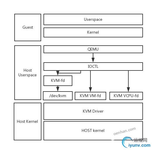

  Guest OS是不经修改可以直接运行的一套系统,保证具体运行场景中的程序正常执行。而KVM的代码则部署在Host上,Kernel对应的是KVM Driver,KVM Driver负责模拟虚拟机的CPU运行、内存管理、设备管理等等;Userspace对应的是QEMU,QEMU则模拟虚拟机的IO设备接口以及用户态控制接口,QEMU通过KVM等fd进行ioctl控制KVM驱动的运行。
  Guest有自己的用户模式和内核模式,Guest是在Host中作为一个用户态进程存在的,这个进程就是QEMU,QEMU本省就是一个虚拟化程序,它被KVM改造后,作为KVM的前端存在,用来进行创建进程或者IO交互等;而KCM Driver则是Linux内核模式,它提供KVM fs给QEMU调用,用来进行CPU虚拟化、内存虚拟化等。QEMU通过KVM提供的fd接口,通过ioctl系统调用创建和运行虚拟机。KVM Driver使得整个Linux成为一个虚拟机监控器,负责接收QEMU模拟效率很低的命令。
  KVM的执行流程:
  上图是一个执行过程图,首先启动一个虚拟化管理软件qemu,开始启动一个虚拟机,通过ioctl等系统调用向内核中申请指定的资源,搭建好虚拟环境,启动虚拟机内的OS,执行 VMLAUCH 指令,即进入了guest代码执行过程。如果 Guest OS 发生外部中断或者影子页表缺页之类的事件,暂停 Guest OS 的执行,退出QEMU即guest VM-exit,进行一些必要的处理,然后重新进入客户模式,执行guest代码;这个时候如果是io请求,则提交给用户态下的qemu处理,qemu处理后再次通过IOCTL反馈给KVM驱动。
