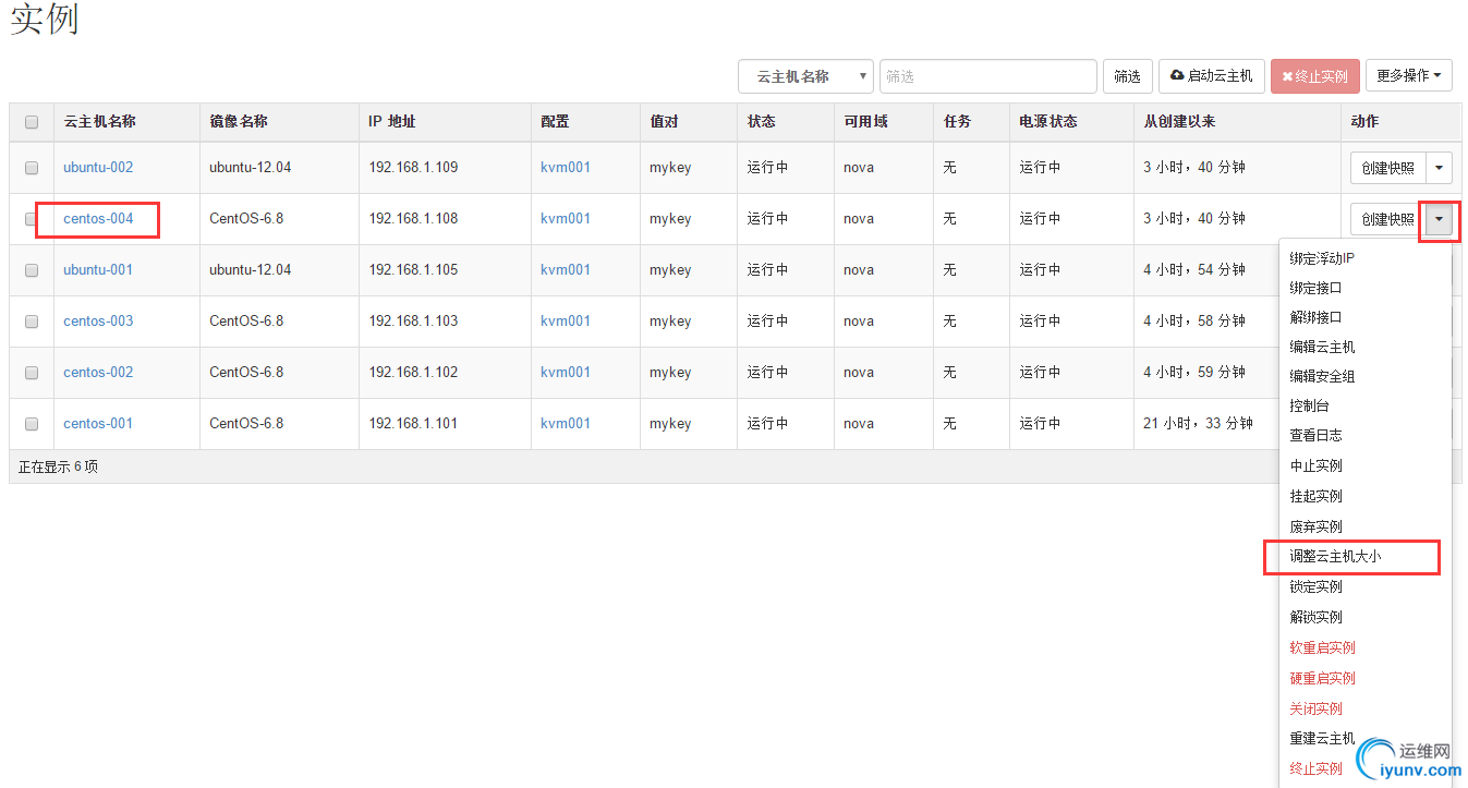

  如上图中的centos-004这台云主机的规格采用的是名为kvm001类型,即2核CPU、4G内容,现在需要将这台云主机的规格降为1核2G,即kvm002类型。操作流程如下:

  5)接下来登陆dashboard界面,在线调整云主机的大小:
   选择目标flavor
  点击确认修改尺寸

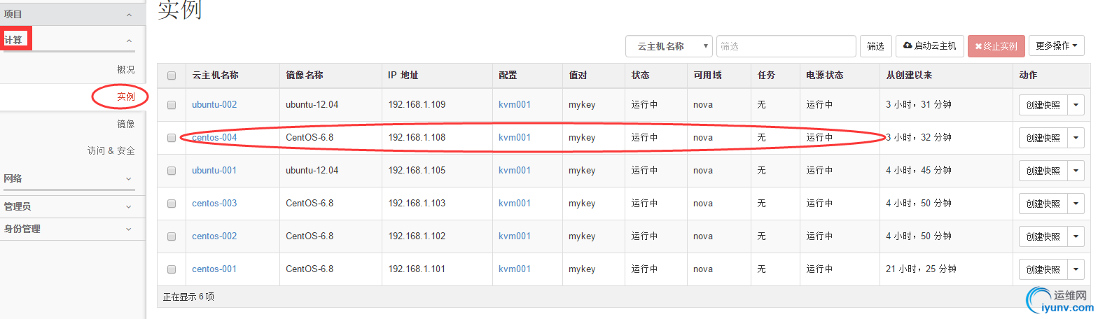

  待调整后,再查询虚拟机新的大小规格,就会发现已经更新了。
