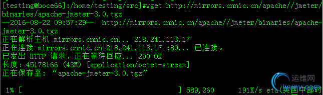

0、下载及安装
下载地址及Linux命令
wget http://mirrors.cnnic.cn/apache//jmeter/binaries/apache-jmeter-3.0.tgz
官网下载好tgz的Jmeter压缩包之后,直接解压,解压后的目录结构和windows版本的一致。

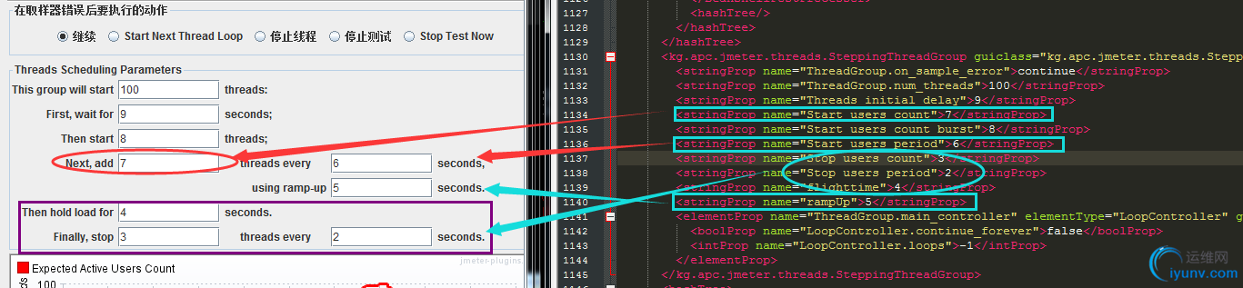

  难点1、Linux如果是无操作系统UI,则修改jmx脚本比较费劲,全部都是XML形式;
  技巧1、Jmeter测试计划xx.jmx小范围小数据修改还可以对照windows下notepad++打开的jmx进行修改,大范围修改最好是直接拷贝windows下的jmx内容到Linux下jmx文件中,再进行少量windowsy与Linux有
    难点2、Linux下Jmeter测试结果是无界面化的,在Linux下基本上无法查看
    技巧2、必须将Jmeter生成的测试结果xx.jtl文件拷贝到windows下,专门在windows下的Jmeter创建一个测试计划,添加想要查看测试结果的组件,如【查看结果树】,【聚合报告】等,并在文件名栏位右侧使用浏览选择Linux下生成的jtl文件,即可看到Linux上的测试结果。每个组件需要导入一次。

  坑1、测试计划中引入jar包,直接手写输入不会被真正保存。
      答:因为windows下Jmeter的测试计划Add directort or jar to classpath只能浏览选择文件或目录,无法直接新增手写文件目录或文件夹目录,即使在Jmeter客户端里手工书写并保存,也是无效的。
    因此在复制到Linux下之前可以使用notepad++修改,然后再交由Linux下Jmeter使用即可。

总结虽然结束,但坑永远不会消失~~~20160824
