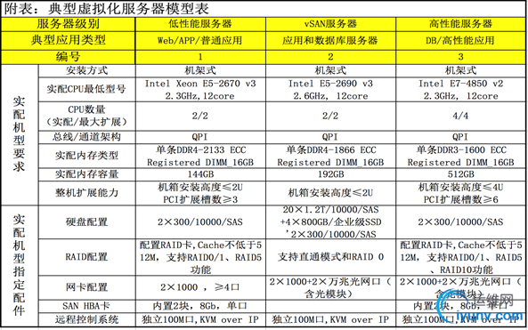

1.1.6. 服务器配置参考

每个机柜,配置12-16台2U服务器,服务器配置为2CPU,12核,144GB内存,4个千兆网口,2块HBA卡(8GB)。如果是配置vSAN的服务器则不需要配置HBA卡,增加2块万兆网卡。
  1.4.2. 低密度机柜
  单一42U机柜中,安装较少的服务器,服务器配置相对高,运行应用服务器、数据库等相对负载较大的应用。
每个机柜,配置8台4U服务器,服务器配置为4CPU,12核,512GB内存,4个千兆网口,2个万兆网卡,2块HBA卡(8GB) 。
