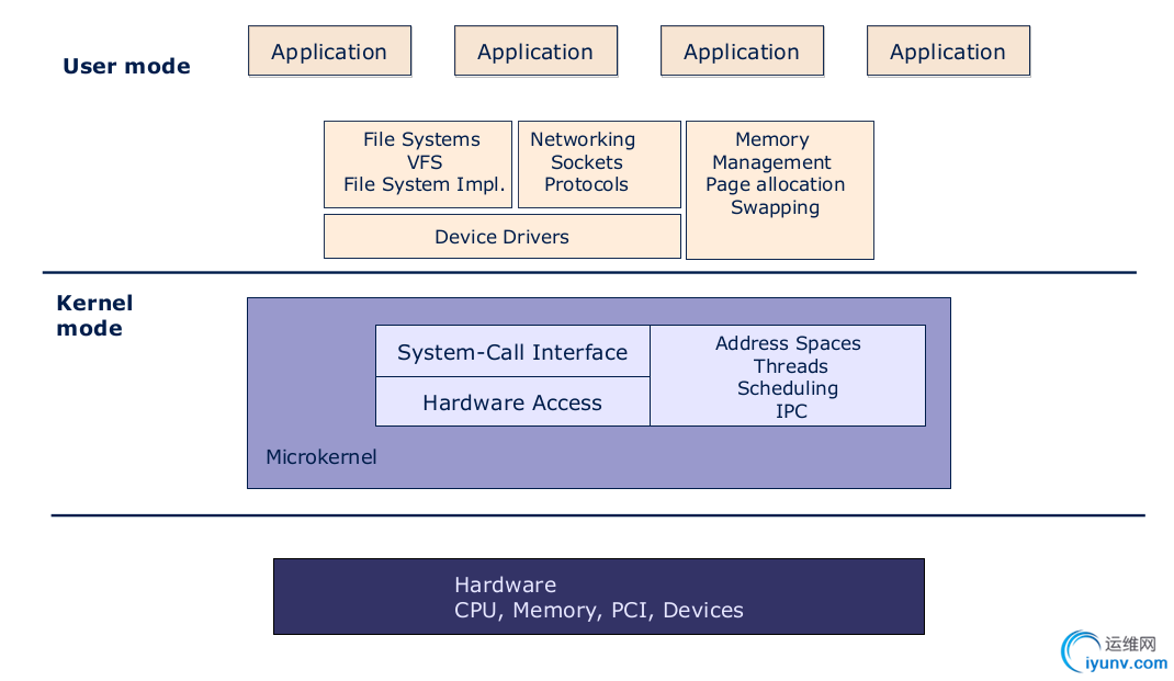

针对宏内核存在的问题,学术界提出了微内核的想法,下图为微内核的系统架构。
微内核虽然解决了一些宏内核的存在的问题,但是它也带来了新的问题。Liedtke在设计第二代微内核的时候提出,一个模块只有当它移出内核导致系统功能无法实现的情况下,它才应该放在内核里,事实上,Liedtke认为微内核应该提供三个关键抽象:address space,threads and inter-process communication(IPC)。这种最小化的设计思路贯穿整个微内核的发展,微内核本质上是一个pipe,它不提供任何的policy而只提供mechanism,这里翻译过来可以认为它把所有的策略(算法)放在用户层的单独模块实现,而只提供一种调用到对应模块的通道,因此所有的服务请求都是通过IPC完成的,因此微内核的IPC性能成为制约整个微内核发展的大问题,由于本篇文章主要讨论虚拟化的技术,对微内核的IPC性能不做过多介绍,但是有一点需要指出,微内核的IPC在标识通信双方的时候是通过(capability)能力集完成的,这种通过内核来实现的隔离机制能够很好的提高系统的安全性。关于capability我会在以后补充介绍,读者也可以访问L4/fiasco的官网下载L4/fiasco的白皮书。

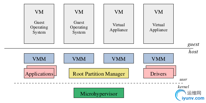

NOVA
  NOVA是由Dresden University开发的,它的开发团队和L4/fiasco微内核的团队同属一个大学,第二代微内核在设计之初就考虑到对虚拟化的支持,L4/fiasco微内核对虚拟化支持这部分应该就是NOVA做的(Dresden University在介绍vcpu的时候主推的也是NOVA),因此NOVA在微内核领域虚拟化的引导地位不言自明。NOVA主要讨论有硬件feature情况下的虚拟化,因此NOVA采用的是full-virtualization的方式,它可以在不修改guest os的情况下获得很好的性能。下图为NOVA的总体架构。
NOVA相较于KVM的虚拟化最大的优势在于安全性,虽然NOVA声称自己的性能要好过KVM,但是可以看到它的实验环境是屏蔽了所有和其他模块的交互,在这种条件下评判宏内核和微内核的性能我觉得是不公平的,因为微内核在交互上的性能损耗是要高过KVM的(频繁的IPC),而且两者性能差距微乎其微(只有不到0.4%)。NOVA把hypervisor的一部分功能合到内核里,构成我们在最底层的Microhypervisor,由于Microhypervisor代码量较小,因此我们认为它的attack surface较小,安全性较高(NOVA的论文这样论述的)。可以看到对于NOVA来说,很好的分层隔离导致错误不会蔓延,virtual application的错误不会导致guest os被入侵,guest os的错误不会导致vmm被入侵,直至最后导致内核被入侵,关于这部分会在后面的安全性论述上详细分析,其实这种有效的隔离和阻断机制正是NOVA安全性的核心,也是整个微内核的虚拟化相较于过去的宏内核的虚拟化的研究意义之所在。
在NOVA的架构图上,和虚拟化相关的模块有三个,分别是microhypervisor,root partition manager,virtual-machine monitor(VMM),下面将分别介绍。
microhypervisor
  在介绍microhypervisor之前,我们先抛开微内核,分析一下一般意义下的hypervisor的功能。这里引用一段对hypervisor的定义“The most privileged component of a virtual environment,which runs directly on the hardware of the host machine is called hypervisor”。通过这段定义我们可以得出,hypervisor在整个虚拟环境中拥有最高特权级,可以直接和硬件打交道。关于hypervisor的功能,这里我还要引用一段英文(之所以引入英文,是因为有些概念英语理解起来很容易,翻译的话有时候找不到贴切的词反倒显得非常“绕”),“The functionality of the hypervisor is similar to that of an OS kernel:abstracting from the underlying hardware platform and isolating the components running on top of it”。可以看出hypervisor是对硬件的一种抽象,而且提供一种硬件的并发访问和隔离机制(多个guest os同时运行,共享硬件,但是又互相不影响),这些功能与操作系统的功能十分类似,于是我们自然的想到能不能把hypervisor和os kernel结合起来?答案是肯定的,这就构成了我们的microhypervisor,微内核与hypervisor有许多共性,使得它们的结合巧妙而自然。关于这一点,在后续Microvisor的分析上我还会深入讨论。这里还需要说明的是,microhypervisor并不完全包括了hypervisor的所有功能,事实上hypervisor的功能是由microhypervisor+VMM一起完成的,这个在后续会展开叙述。
Virtual-Machine Monitor(VMM)
  VMM在这里的功能是负责管理Virtual Machine(VM)和host os(microkernel)之间物理资源的交互。每一个VMM都向它的VM提供一组类似于物理硬件的接口,让所有的guest os觉得自己好像运行在真实的物理机器上一样,同时microhypervisor保证它们之间的隔离性。需要强调的是,在NOVA里面,hypervisor和VMM不是同义词。一般情况下,我们认为hypervisor和VMM都可以译为虚拟机管理器,都是为了实现对硬件资源的抽象和复用以便支持多个os,但是在NOVA中,hypervisor是代表的privileged kernel(microhypervisor)而VMM是代表一个deprivileged user component(从NOVA的架构图上很容易得出)。
Root Partition Manager
  microhypervisor本质上是微内核,前面已经提到过,微内核是不包含policy的,所以关于资源分配的策略也应该放在用户空间单独实现。其实这里的Root Partition Manager我认为就是Sigma0,Sigma0是L4/fiasco微内核的第一个用户进程,除了内核自己使用的内存之外,所有的内存、外设端口都交给Sigma0进程来管理,Sigma0负责向其他用户进程分配内存和外设资源。这也正体现了L4微内核的递归内存分配,而且所有的分配策略都在用户层决定。可以通过IPC通信的方式传递内存、I/O端口和capability,在传递的过程中,发送进程可以降低接收进程对应的访问权限。发送进程可以递归的撤销它分配出的capability。

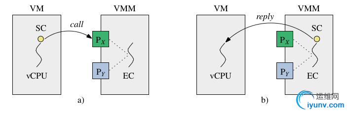

通信(VM和VMM之间)
  这里讨论的通信主要是指VM和VMM之间的通信。在每一个virtual machine被创建的时候,VMM都会在这个virtual machine的capability space上安装一个VM-exit portal。事实上为了兼容多核的情况,每一个vcpu线程都有它自己的VM-exit portal和一个在VMM中的handle execution context。这里的handle execution context实际上是一个handle函数加上一个硬件寄存器的状态Execution Context(在内存中虚拟的硬件寄存器),Execution Context在下文缩写为EC。这里的handle函数实际上就是为了模拟特权指令的执行。VM和VMM的通信过程如下图所示。
图中的SC是schduleing context的缩写,这个scheduling context是一个数据结构,包含当前执行线程的一些属性,比如优先级、时间片大小、当前线程是普通线程还是vcpu线程等等。当vcpu线程执行到一条敏感指令时,vcpu线程会产生一个VM-exit,其实这里的VM-exit我认为就是一个概念,是KVM的提法。当线程执行到敏感指令时,无论是vcpu线程还是native thread都会陷入到中断向量表,只不过这里面的中断向量表会做一些额外的工作,它会先检查当前线程的vcpu tag,发现当前线程是vcpu线程的话,它不会进行处理,而是在protection domain里找到当前线程对应的portal,其实就是一个预先设定好的handle函数,在NOVA里把这个函数连带传过去的参数称为EC,全称是handle execution context。这个handle函数所在的进程就是我们的VMM,注意这里的切换过程,vcpu线程先从VM进程执行,碰到敏感指令陷入内核,内核把执行权限交给VMM,只要vcpu线程的时间片没有用完并且没有被更高优先级的就绪线程抢占执行权限,vcpu线程将会一直执行下去,这也就是这里面说的Scheduling Context的传递,因为vcpu线程在VM进程和VMM进程共享一个Scheduling Context,不需要额外的调度,这样做能够很大程度提高性能和响应时间。
当VMM执行完毕时,也就是这里的handle函数处理完毕,其实相当于调整了虚拟硬件的state,这时候会执行一个vcpu_resume()函数,这个函数的功能是返回到上一次在VM进程发生陷入的敏感指令的下一条指令开始执行,它的执行过程是,首先vcpu线程由用户态陷入到内核态,注意这里的vcpu线程是在VMM进程里。然后内核会检查vcpu线程的状态,发现vcpu执行完毕handle函数导致的陷入,它会首先完成一个context switch,从VMM进程切换到VM进程,然后执行一个类似于iret(intel x86的系统调用返回)的过程,返回到VM进程中陷入内核的敏感指令的下一条指定进行执行,这里说的下一条只是一个笼统概念,在intel和arm下不完全一样,而且根据陷入的情况也不完全一样,需要参看文档。
vcpu线程一个很难理解的部分是,常规意义下的线程应该属于某一个固定的进程,但是vcpu线程不同,它同时属于两个进程,一个VM进程,一个VMM进程,这样做的好处是当线程从VM切换到VMM或者从VMM返回到VM中,都不需要再额外的调度一次。而且这也符合我们的设计逻辑,这里的VMM模块其实存着大量的寄存器,这些寄存器的内容实际都保存在内存中,去模拟物理寄存器,我们根据这些寄存器的值去模拟硬件的各种状态。其实可以想象,在真实的os和硬件之间也不应该发生额外的调度(其实L4/fiasco内核里关于vcpu的设计是一个非常酷炫的技术,这里没法儿深入展开,有机会我会单独开一篇博客,结合我阅读的源码分析一下它在底层和用户层是如何支持的)。
