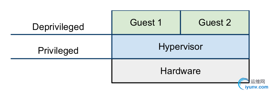

  虚拟化是一个概念,单从这个概念的角度来看,只要是用某一种物品去模拟另一种物品都可以称为虚拟化,甚至于有些饭店用豆腐做出肉的味道,我认为这也可以称为一种虚拟化。但是这里我们主要讨论的是计算机领域的虚拟化,我们这样定义虚拟化“虚拟化是将单一物理设备模拟为相互隔离的多个虚拟设备,同时保证这些虚拟设备的高效性”。这个概念的定义里还包含了对虚拟化的要求,也就是这里的隔离性(isolated)和有效性(efficient)。我们常说的hypervisor,有些书也把它称为VMM(virtual machine monitor)则是一个直接运行在物理硬件上的软件,它的功能就是管理物理硬件,以便在不同的虚拟机之间共享这些物理资源(cpu,内存,外设等等),既然hypervisor直接给物理外设打交道,那它当然需要运行在特权模式了,在过去没有virtualization extesion的情况下,guest os和guest application只能都运行在de-privileged模式,如下图所示。

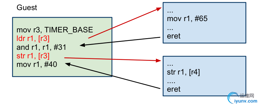

  •   Pure virtualization(完全虚拟化):完全虚拟化要求硬件架构是可虚拟化的(符合经典可虚拟化模型),当trap进入hypervisor后,由hypervisor去模拟敏感指令的执行,这项技术也被称为trap-and-emulate。当一个guest os想要去访问特权资源(物理外设),就会产生一个trap唤醒hypervisor,hypervisor去模拟这个访问,然后返回到guest os的下一条指令去继续执行。如下图所示,红色箭头表示一个trap。可以看出,每一条特权指令都需要很多条指令去仿真,所以这种trap-and-emulate开销非常大,对系统性能有很大影响。

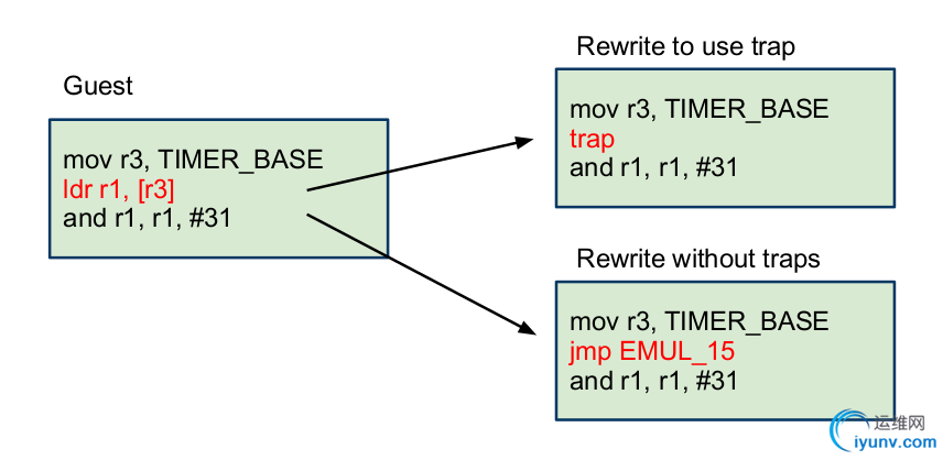

  •   Binary rewriting(二进制重写):二进制重写就是当硬件架构不可虚拟化(不符合经典可虚拟化模型)采用的方法。它可以分为静态的和动态的,静态的二进制重写是通过扫描ELF文件,把所有的敏感指令替换成一个trap指令(系统调用指令),或者用一些非敏感指令去仿真执行这条敏感指令,动态的二进制重写对敏感指令的处理和静态的类似,只不过它是在运行时去逐条分析指令,其实这种方法更不好,因为不管是不是敏感指令,都需要逐条分析才能确定,非常耗时,静态方法在运行时的性能要好过动态方法,但是经常出现一些莫名其妙的错误,因为运行时状态非常复杂,静态修改很难预料到所有情况。上述过程如下图所示。

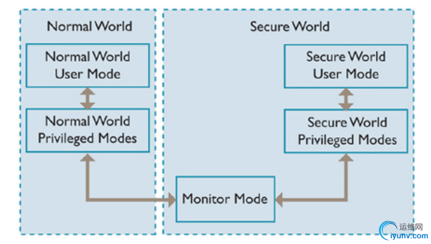

  这里的两个世界和处理器模式是重叠的,软件可以在任何模式、任何世界上运行。那么secure world和non-secure world的区别在哪呢?这里的secure又从何而来?是这样的,secure world有自己独有的内存和外设,这部分内容只有运行在secure world的软件可以访问,运行在non-secure world的软件是不可以访问的。这里引入了一个新的处理器模式,monitor mode,它运行在secure world,被用于做双系统(secure and non-secure world)之间的切换,如下图所示。
