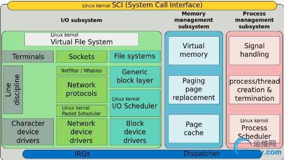

  用户空间的各种应用是通过 device driver 来操作设备的:
  如果再详细一些就是这样的:
  从这个图上可以看出:
  • 网络设备驱动之上,分别有包调度器(packet scheduler),网络协议层(network protocols),NetFilter (防火墙)和 scoket 层,其中,网络设备驱动以 socket 作为应用层的接口
  • 块设备驱动之上,分别有 I/O Scheduler,通用块层(generic block layer)和文件系统,其中,块设备驱动以设备文件 (device file)作为应用层的接访问口
  • 字符设备驱动之上,分别有 Line discipline 和 terminals,其中,terminals 作为和应用的访问接口
