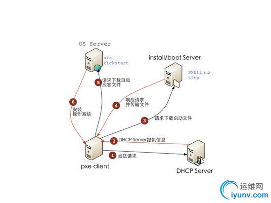

什么是PXE
PXE(preboot execute environment) 预启动执行环境。PXE 是目前主流的无盘启动技术,它可以使计算机通过网络而不是从本地硬盘、光驱等设备启动,采用Client/Server的网络模式,在启动过程中,终端要求服务器分配IP地址,再用TFTP(trivial file transfer protocol)或MTFTP(multicast trivial file transfer protocol)协议下载一个启动软件包到本机内存中执行,由这个启动软件包完成终端基本软件设置,从而引导预先安装在服务器中的终端操作系统。
利用 PXE 进行系统安装需要被安装的主机上有 PXE 支持的网卡,不过现在的网卡一般都内嵌支持 PXE 的 ROM 芯片。当计算机引导时,BIOS 首先会把 PXE Client 调入内存中执行,PXE Client 被载入内存后,它便同时具有 DHCP client 和 TFTP Client 的功能,DHCP client 会向 DHCP server 请求 ip 分配给将要安装系统的主机,然后由 PXE Client 将放置在远端的文件通过 TFTP 下载到本地运行。 DSC0000.jpg
安装流程如下:
  • 客户机从自己的PXE网卡启动,向本网络中的DHCP服务器索取IP,并搜寻引导文件的位置
  • DHCP服务器返回分给客户机IP以及NBP(Network Bootstrap Program )文件的放置位置(该文件一般是放在一台TFTP服务器上)
  • 客户机向本网络中的TFTP服务器索取NBP
  • 客户机取得NBP后之执行该文件
  • 根据NBP的执行结果,通过TFTP服务器加载内核和文件系统
  • 安装操作系统

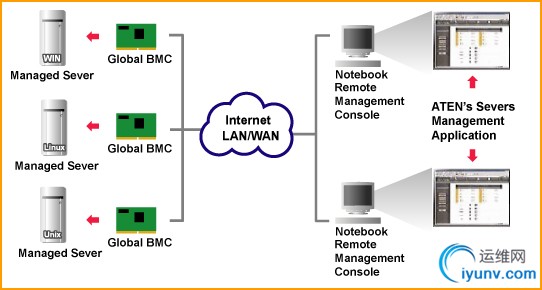

什么是IPMI
智能平台管理接口(IPMI:Intelligent Platform Management Interface)是一项应用于服务器管理系统设计的标准,提供管理和监控CPU、固件(BIOS、UEFI)和操作系统等功能,由Intel、HP、Dell和NEC公司于1998年共同提出。利用此接口标准设计有助于在不同类服务器系统硬件上实施系统管理,使不同平台的集中管理成为可能,目前有超过200家公司支持IPMI。IPMI信息通过网络连接到基板管理控制器 (BMC)进行交流,不依赖BOIS或者操作系统,这使得在操作系统不响应或未加载的情况下其仍然可以进行开关机、信息提取等操作。Ironic 正是利用此技术可以远程的对裸机进行上下电或者其他操作,而不是依赖物理开关或者操作系统。
IPMI可以在操作系统启动之前、管理系统启动之前、操作系统或者管理系统失败(与带内系统管理的最大特性)时对物理机进行管理,利用IPMI可以实现以下功能:
  • 可以在服务器通电(没有启动操作系统)情况下,对它进行远程管理:开机,关机,重启
  • 基于文本的控制台重定向,可以远程查看和修改BIOS设置,系统启动过程,登入系统等
  • 可以远程通过串口IP映射(SoL)连接服务器,解决ssh服务无法访问,远程安装系统,查看系统启动故障等问题
  • 可以通过系统的串行端口进行访问
  • 故障日志记录和 SNMP 警报发送,访问系统事件日志 (System Event Log ,SEL) 和传感器状况
IPMI技术功能点总结:
  • 远程电源控制 (on / off / cycle / status)
  • 串口的IP映射 Serial over LAN (SoL)
  • 支持健康关机(Graceful shutdown support)
  • 机箱环境监控 (温度, 风扇转速, CPU电压等)
  • 远程设备身份LED控制(Remote ID LED control)
  • 系统事件日志(System event log)
  • 平台事件跟踪(Platform Event Traps)
  • 数据记录(Data logging)
  • 虚拟KVM会话(Virtual KVM)
  • 虚拟媒介(Virtual Media)
参考资料: https://en.wikipedia.org/wiki/Intelligent_Platform_Management_Interface

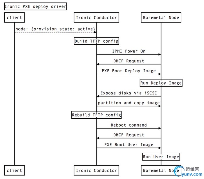

  • 一是以pex 或者 iscsi 为前缀的驱动采用PXE部署机制,这些驱动将根硬盘作为iSCSI设备暴露给ironic conductor,由conductor将镜像复制到这里.

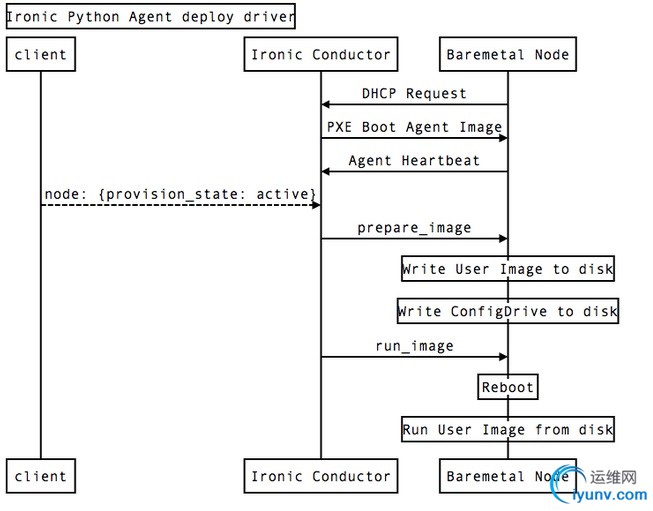

  • 二是以agent_ 为前缀的驱动采用Agent部署机制,conductor准备一个存储在swift上的镜像URL给IPA,由IPA下载镜像和完成部署的操作。
从Kilo版开始,所有驱动使用agent进行部署。

  • pxe_ deploy 用的是iscsi_deploy.ISCSIDeploy(), boot用的是pxe.PXEBoot(), power根据后缀不同使用的不同
  • agent_ deploy用的是agent.AgentDeploy(), boot 用的是pxe.PXEBoot(), power根据后缀不同而不同

Ironic-Python-Agent
在PXE部署环境中,deploy模块是通过打开一个iSCSI设备,ironic-conductro将OS的镜像文件写到iSCSI的设备,所以deploy_ramdisk只是完成了iSCSI部署的工作,但开发者觉得既然已经把kernel和ramdisk传过去了,只做一个工作是不是太少了,而且还太缺乏灵活性了,所以就想在ramdisk里装一个Python Agent。 实际上就是多提供了一个Restful API,控制节点可以通过这个agent远程实现与物理机节点互动,而不仅仅使用dd命令。
Ironic Python Agent(简称IPA或者agent)是一个基于python的代理,用于处理ironic中裸机节点的一系列动作,比如检查、配置、清除和部署镜像。运行在ramdisk中,暴露出REST API给conductor。Ironic-Python-Agent可以在deploy模块直接访问硬件,提供以下功能:

在Condutor端使用agent驱动,物理机端使用IPA,IPA通过暴露API给Condutor调用,则可完成相应功能。IPA启动时通过发送lookup()请求给Condutor获取UUID,相当于注册自己,并且每隔一段时间给Condutor发送心跳包进行连接。
1. 与conductor的交互
IPA使用lookup和hearteat机制与Ironic Conductor进行交互
  • 启动时agent给Conductor的vendor_passthru lookup endpoint(地址为/v1/drivers/{driver}/vendor_passthru/lookup)发送一个硬件的profile
  • 然后Ironic就可以得出该节点的uuid,在成功发现该节点之后,agent隔N秒发送心跳包给Conductor(hearteat地址为/v1/nodes/{node_ident}/vendor_passthru/heartbeat )
  • conductor执行一系列动作,包括查询已经运行的命令的状态,
2. 与ramdisk、agent的关系
IPA是一个运行在ramdisk中python程序,当物理机注册时使用agent为前缀的驱动时,则会使用agent方式部署,即允许包含有IPA的ramdisk。
3. 硬件管理
硬件管理器(HardwareManager)是IPA中的一个概念,IPA通过重写硬件管理器来支持多种硬件平台。通过自定义 hardware managers 可以允许用户引入特定的硬件工具集、文件和清除步骤等等,比如可以引入 BIOS flashing utility and BIOS file,然后在cleaning step中重写BIOS版本。
修改硬件的方法按照优先顺序发送给每个管理器,管理器检查是否包含该方法,如果没有则抛出IncompatibleHardwareMethodError异常,IPA继续发送给下一个管理器,直到某个管理器包含该方法并且返回方法的结果,如果所有的管理器都没有改方法则抛出 HardwareManagerMethodNotFound异常。
4. pxe部署与agent部署对比
使用pxe部署流程:
使用IPA部署流程:
