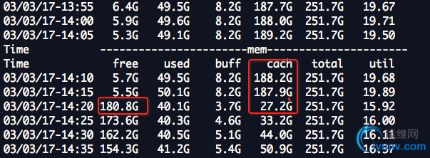

案例2: 瞬间内存中的cache大量释放,导致,IO压力很大
  这个问题可能是因为,程序,在请求 连续的大的内存,虽然内存还是有的,但是,连续的大的内存片没有了,可能会导致,触发transparent_hugepage ,在el7上transparent_hugepage 默认又是开启的,所以,可以尝试改为never观察
#cat /sys/kernel/mm/transparent_hugepage/enabled
[always] madvise never
sudo sh -c 'echo never > /sys/kernel/mm/transparent_hugepage/enabled'
