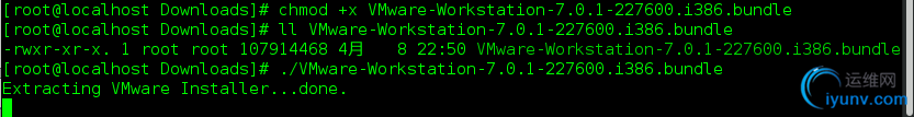

  linux下的文件, 后缀名基本上没有什么意义. 不管是什么文件, 只要设置 chmod +x filename, 然后进入该目录, 都可以 用 ./filename来执行, 比如这里的vmware.bundle -> 改名位vmware.iso 也可以. 然后执行./vmware.iso

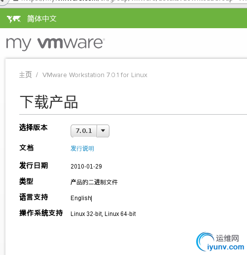

  可以从vmware的官方下载linux版本的软件, 这里下载的是7.0.1 版本的for linux - 32 bits
从官方下载, 需要首先注册/登录, 创建一个profile. 然后才能下载... (账户信息是: dzr..@163.com, L#...)

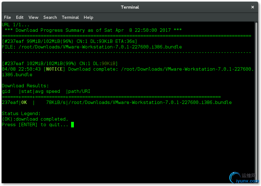

  其实使用aria2也是比较好的! 即使没有gui界面. 只是安装aira2就好了! aria2本身就是一个下载引擎! 只是它使用的是 "命令行"的shell方式, 如下所是的界面:
  几个术语
  • Elapsed: 经过的, 已过的, 逝去的, 即"已经消耗了的时间..."
  • ETA: 表示的是:'估计到达的时间", 即 估计还需要的时间: 单词是: Estimated(估计, 估算) Time of Arrival
  • Aria: ['a:ri2], 咏叹调.

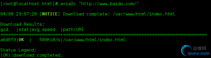

  • 最重要的是, aria2的可执行命令是/usr/bin/aria2c: 是在 aria2的后面加上c,表示command. aria2c. 不是aria2. 如: aria2c --version,
    aria2c "download.url",
  aria2 可以同时使用多种协议: http, https, ftp, magnet, bitorrent.等协议进行下载多线程/断点叙传的下载...

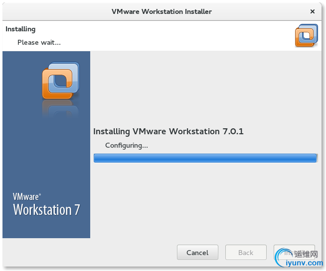

安装vmware的过程
  •   Extracting vmware installer...
  •   安装还是使用的传统的/稳定的 VMware-7.0.1, 它本身就包含了 VMware player. 安装过程非常间单, 就是copy files and configure..

aria2中的下载信息:
url: 1/1 ;表示整个下载的地址总数是1个, 当前是第一个
CN : 1 : ;表示count, 个数是1个,
DL: 0.3MiB ;表示download, xiazai, 速度是0.3MiB

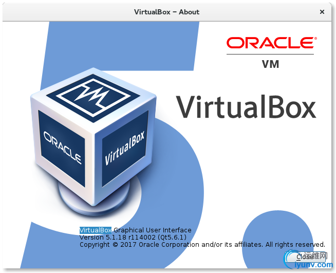

  VirualBox 使用 的是 5.1.18, 使用的是Qt gui interface

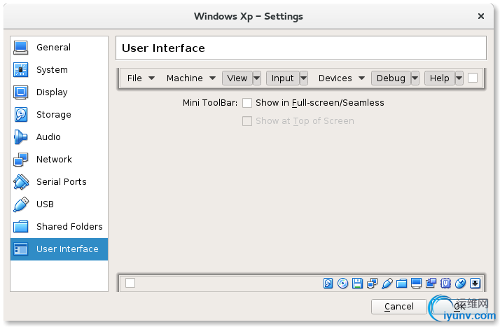

  xuniji的接口(显示界面), 即是否显示 菜单栏, 工具栏, 状态栏. 当你选择了对应 的checkbox 即可以设置/取消 该item: "when checked, show the Mini Toolbar in full-screen mode and seamless mode" , "when checked, show the mini toolbox at the top of the screen, rather than(做副词, 表示: 而不是, 取代) at the bottom of the screen.

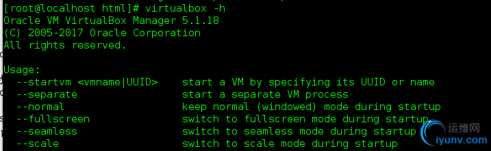

通常, 在linux下, 如果一个 程序有gui界面的, 那么通常 /一定会 有一个对应的 命令行 程序(命令)对应着它!  Virtualbox本身也是命令行命令, 可以用命令行来启动一个虚拟机 virtualbox --startvm 'Windows Xp' 注意这个 字符串"Windows Xp" 就是虚拟机的名字, 这个名字是throughout 作为标识的! 注意大小写和空格...
  通过命令行, 启动虚拟机, 还有一个好处, 就是可以不用 启动 virtualbox 的主界面 程序.

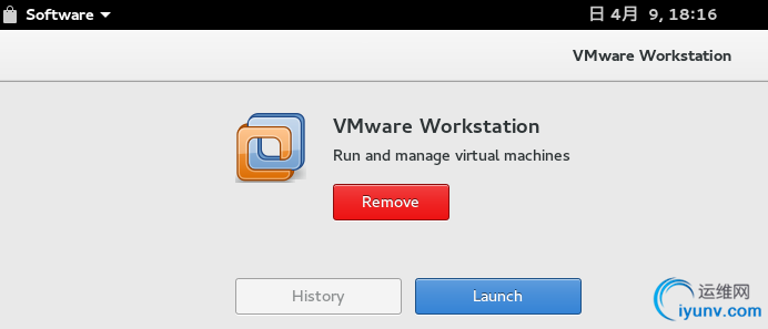

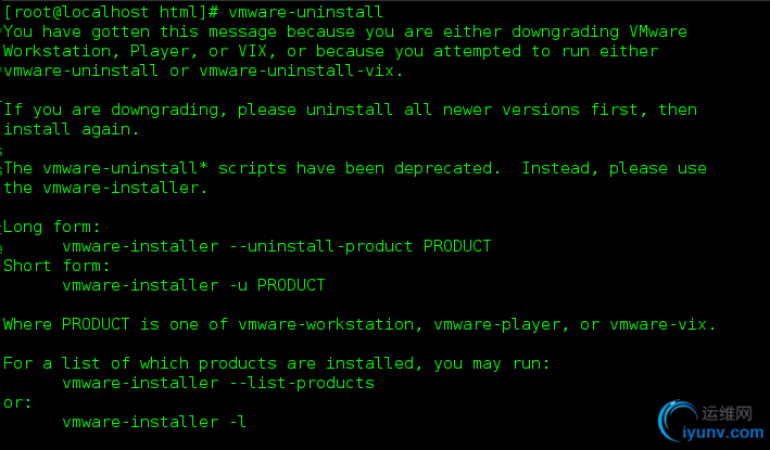

  如何卸载 vmware-workstation...
  •   在software 管理界面无法 删除:
  •   使用 find / -name "vmware*" 找到相关文件, 然后删除这些目录中的内容.
  •   可以使用 /usr/bin/vmware-uninstaller (this is deprecated! )或 /usr/bin/vmware-installer -u PRODUCT 来卸载.
    那么, 到底安装了哪些产品, 可以使用 命令: vmware-installer -l (--list-product) (这里所说的产品, 主要是针对 vmware player, fusion,等等而言的)一般就是vmware-workstation...

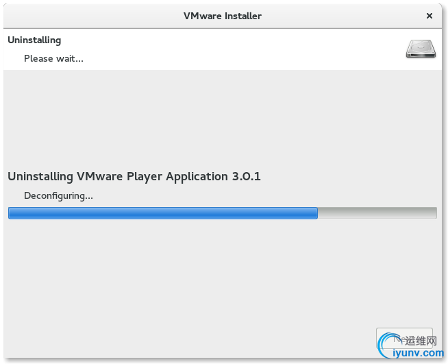

  • 使用 vmware-installer -u vmware-workstation, 将会出现下面的卸载界面:
  然后在software中, 就看不到vmware了, 表示vmware被删除了: vmware-network utility, vmware-player, vmware-workstation都被删除了.

  安装virutalbox的截图:
  • 首先下载virtualbox-5.1.18.run , 并设置它为 可执行 文件mode
  • 然后直接以root身份 执行这个run文件就好了: ./virutalbox-5.1.18-...run
