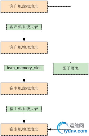

  为了实现内存虚拟化,让客户机使用一个隔离的、从零开始且具有连续的内存空间,KVM 引入一层新的地址空间,即客户机物理地址空间 (Guest Physical Address, GPA),这个地址空间并不是真正的物理地址空间,它只是宿主机虚拟地址空间在客户机地址空间的一个映射。对客户机来说,客户机物理地址空间都是从零开始的连续地址空间,但对于宿主机来说,客户机的物理地址空间并不一定是连续的,客户机物理地址空间有可能映射在若干个不连续的宿主机地址区间,如下图 1 所示:
图 1. 客户机物理地址到宿主机虚拟地址的转换
  由于客户机物理地址不能直接用于宿主机物理 MMU 进行寻址,所以需要把客户机物理地址转换成宿主机虚拟地址 (Host Virtual Address, HVA),为此,KVM 用一个 kvm_memory_slot 数据结构来记录每一个地址区间的映射关系,此数据结构包含了对应此映射区间的起始客户机页帧号 (Guest Frame Number, GFN),映射的内存页数目以及起始宿主机虚拟地址。于是 KVM 就可以实现对客户机物理地址到宿主机虚拟地址之间的转换,也即首先根据客户机物理地址找到对应的映射区间,然后根据此客户机物理地址在此映射区间的偏移量就可以得到其对应的宿主机虚拟地址。进而再通过宿主机的页表也可实现客户机物理地址到宿主机物理地址之间的转换,也即 GPA 到 HPA 的转换。

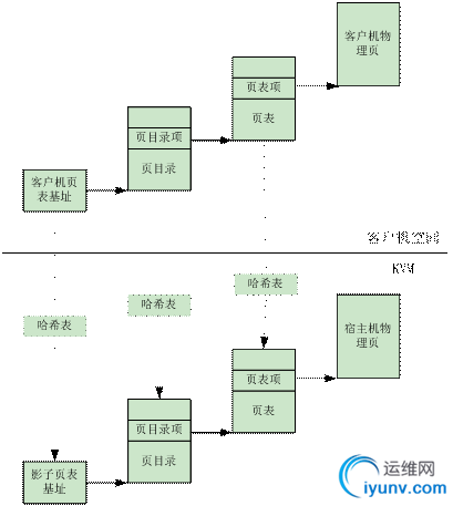

  在影子页表中,每个页表项指向的都是宿主机的物理地址。这些表项是随着客户机操作系统对客户机页表的修改而相应地建立的。客户机中的每一个页表项都有一个影子页表项与之相对应。如下图 3 所示:
图 3. 客户机页表和影子页表
  为了快速检索客户机页表所对应的的影子页表,KVM 为每个客户机都维护了一个哈希表,影子页表和客户机页表通过此哈希表进行映射。对于每一个客户机来说,客户机的页目录和页表都有唯一的客户机物理地址,通过页目录 / 页表的客户机物理地址就可以在哈希链表中快速地找到对应的影子页目录 / 页表。在检索哈希表时,KVM 把客户机页目录 / 页表的客户机物理地址低 10 位作为键值进行索引,根据其键值定位到对应的链表,然后遍历此链表找到对应的影子页目录 / 页表。当然,如果不能发现对应的影子页目录 / 页表,说明 KVM 还没有为其建立,于是 KVM 就为其分配新的物理页并加入此链表,从而建立起客户机页目录 / 页表和对应的影子页目录 / 页表之间的映射。当客户机切换进程时,客户机操作系统会把待切换进程的页表基址载入 CR3,而 KVM 将会截获这一特权指令,进行新的处理,也即在哈希表中找到与此页表基址对应的影子页表基址,载入客户机 CR3,使客户机在恢复运行时 CR3 实际指向的是新切换进程对应的影子页表。
