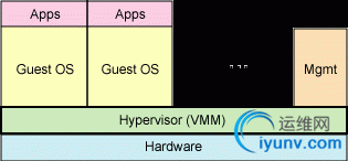

全虚拟化(Full virtualization), 也称为原始虚拟化技术, 是另一种虚拟化方法. 该模型使用虚拟机协调客户操作系统和原始硬件(见图2). 这里"协调"是一个关键词, 因为VMM在客户操作系统和裸硬件之间用于工作协调. 一些受保护的指令必须由Hypervisor(虚拟机管理程序)来捕获和处理. 因为操作系统是通过Hypervisor来分享底层硬件.
  图2. 全虚拟化: 使用Hypervisor分享底层硬件
  全虚拟化的运行速度要快于硬件模拟, 但是性能方面不如裸机, 因为Hypervisor需要占用一些资源. 全虚拟化最大的优点是操作系统没有经过任何修改. 它的唯一限制是操作系统必须能够支持底层硬件(比如, PowerPC).
