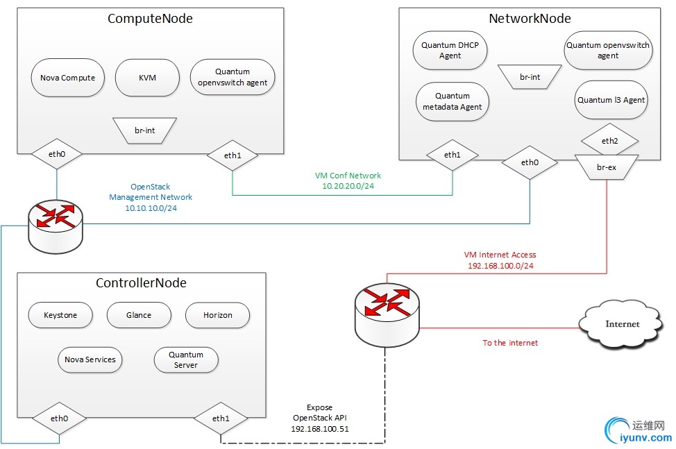

  一、环境介绍:
控制节点eth0 (10.10.10.51), eth1 (192.168.100.51)
网络节点eth0 (10.10.10.52), eth1 (10.20.20.52), eth2 (192.168.100.52)
计算节点eth0 (10.10.10.53), eth1 (10.20.20.53)
说明1: 使用 dpkg -s <packagename> to 确保 grizzly packages (version : 2013.1)
说明2: 你可以添加比较多的计算节点,下面是网络结构

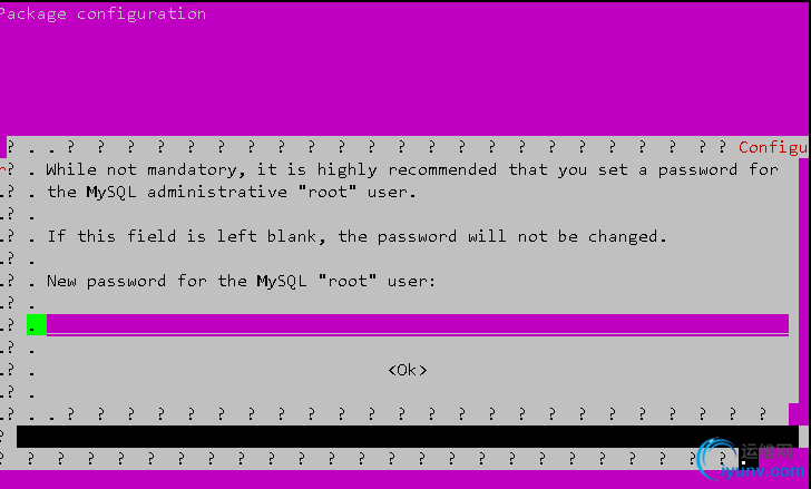

  • apt-get install -y mysql-server python-mysqldb
出现这个界面是输入MySQL的密码

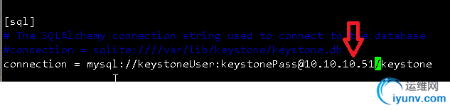

在文件 /etc/keystone/keystone.conf  中添加如下语句
  • connection = mysql://keystoneUser:keystonePass@10.10.10.51/keystone
复制代码  上面的配置可能大家的理解不一样这里给出图示:
上面connection注释掉,替换为上面链接如下图所示
重新启动Keystone,同步数据库

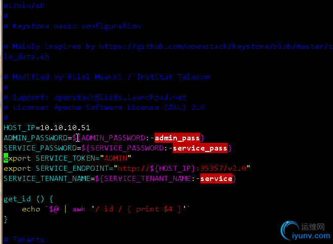

下载keystone_basic.sh,keystone_endpoints_basic.sh并执行脚本
  • #Modify the **HOST_IP** and **EXT_HOST_IP** variables before executing the scripts
  • wget https://raw.github.com/mseknibilel/OpenStack-Grizzly-Install-Guide/OVS_MultiNode/KeystoneScripts/keystone_basic.sh
  • wget https://raw.github.com/mseknibilel/OpenStack-Grizzly-Install-Guide/OVS_MultiNode/KeystoneScripts/keystone_endpoints_basic.sh
  • chmod +x keystone_basic.sh
  • chmod +x keystone_endpoints_basic.sh
  • ./keystone_basic.sh
  • ./keystone_endpoints_basic.sh
复制代码
注释与说明:
查看脚本keystone_basic.sh内容:
上面ip为控制节点的ip

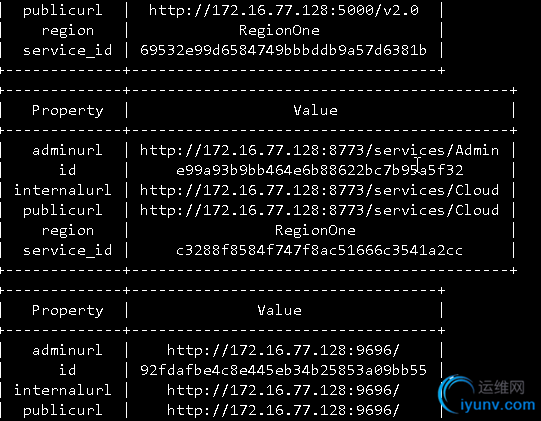

当脚本./keystone_basic.sh执行时,没有任何输出说明脚本执行成功。
执行./keystone_endpoints_basic.sh脚本时,会看到如下输出:

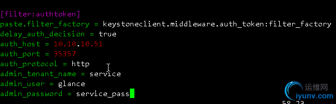

复制代码  更新/etc/glance/glance-api-paste.ini 文件
  • [filter:authtoken]
  • paste.filter_factory = keystoneclient.middleware.auth_token:filter_factory
  • delay_auth_decision = true
  • auth_host = 10.10.10.51
  • auth_port = 35357
  • auth_protocol = http
  • admin_tenant_name = service
  • admin_user = glance
  • admin_password = service_pass
复制代码
注释与说明:
即使找到上面[filter:authtoken],然后把相关内容进行粘帖。
替换为如下:

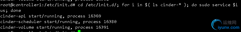

重启与nova有关的所有服务:
  • cd /etc/init.d/; for i in $( ls nova-* ); do sudo service $i restart; done
复制代码
对于上面命令不了解,可以查看:
安装openstack过程中:Linux for循环的作用是什么?

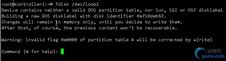

创建一个卷组命名为cinder-volumes:
  • dd if=/dev/zero of=cinder-volumes bs=1 count=0 seek=2G
  • losetup /dev/loop2 cinder-volumes
  • fdisk /dev/loop2
  • #Type in the followings:
  • n
  • p
  • 1
  • ENTER
  • ENTER
  • t
  • 8e
  • w
复制代码
注释与说明:首先执行
第一步:
第二步:
第三部:执行fdisk /dev/loop2会有相应命令输入,
只要按照下面命令输入就可以。
  • n
  • p
  • 1
  • ENTER
  • ENTER
  • t
  • 8e
  • w
复制代码
创建物理卷和卷组:
  • pvcreate /dev/loop2
  • vgcreate cinder-volumes /dev/loop2
复制代码  创建成功如下图:
注意: 重启后卷组不会自动挂载 (点击`这个点此`_ 设置在重启后自动挂载)
重启cinder 服务:
  • cd /etc/init.d/; for i in $( ls cinder-* ); do sudo service $i restart; done
复制代码  查看cinder服务状态
  • cd /etc/init.d/; for i in $( ls cinder-* ); do sudo service $i status; done
复制代码  看到下图所示:

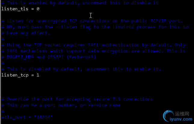

更新文件 /etc/libvirt/libvirtd.conf:
  • listen_tls = 0
  • listen_tcp = 1
  • auth_tcp = "none"
复制代码
注释与说明:
上面可以找到相应的注释,去掉注释即可。
这里面因为注释内容比较多,可以使用查询如下图所示:我们输入/listten_tls回车即可找到相应内容。

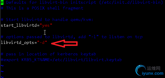

在文件 /etc/init/libvirt-bin.conf中添加 libvirtd_opts 变量:
  • env libvirtd_opts="-d -l"
复制代码
注释与说明:
如下图位置所示
编辑 /etc/default/libvirt-bin 文件
  • libvirtd_opts="-d -l"
复制代码  如下图红色箭头所示,我们只要在libvirtd_opts="-d"中添加-1即可,即为libvirtd_opts="-d -l"

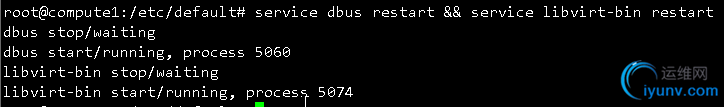

重 libvirt service与 service libvirt-bin:
  • service dbus restart && service libvirt-bin restart
复制代码  看到如下信息:
