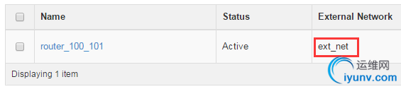

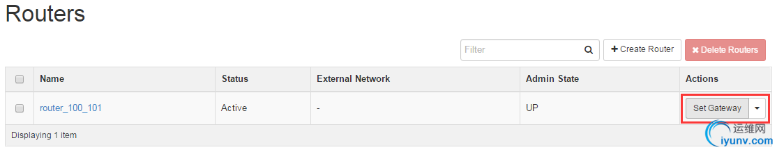

  点击菜单 Project -> Network -> Routers 进入 router 列表。
  点击 router_100_101 的 “Set Gateway” 按钮。
  在 “External Network” 下拉列表中选择 ext_net,点击 “Set Gateway”。
  外网设置成功。

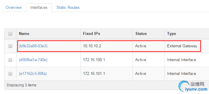

  我们需要看看 router 发生了什么变化。 点击 “router_100_101” 链接,打开 “Interfaces” 标签页
  router 多了一个新的 interface,IP 为 10.10.10.2。 该 interface 用于连接外网 ext_net。

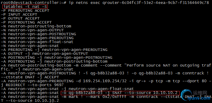

  当数据包从 router 连接外网的接口 qg-b8b32a88-03 发出的时候,会做一次 Source NAT,即将包的源地址修改为 router 的接口地址 10.10.10.2,这样就能够保证目的端能够将应答的包发回给 router,然后再转发回源端 instance。
  可以通过 iptables 命令查看 SNAT 的规则。
