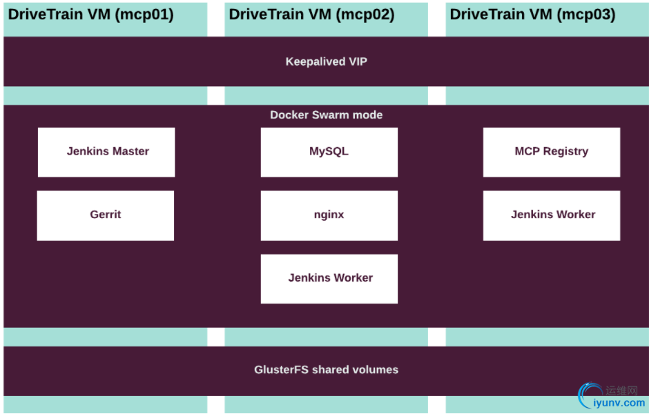

3.1.3 部署
  要部署DriveTrain,至少需要3个虚机。它的组件运行在由 Docker Swarm 管理的容器之中。
  • 使用三节点 Docker Swarm 部署模式,每个 DriveTrain 组件运行在 Docker Swarm 容器中,确保提供高可用的服务。(mysql 如何运行在容器中,没有具体说明)
  • 使用 GlusterFS 共享文件系统作为共享存储
  • 使用 Keepalived 对各个 service 提供 HA VIP
  • 使用 nginx 提供公网访问能力

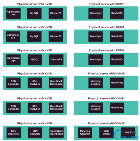

  一个部署实例:
  MCP OpenStack 集群的特点:
  • 采用 DriveTrain 进行部署和变更
  • 使用 StackLight 作为 LMA(Logging, Metering, Alerting) 系统
  • 每个组件使用多个分布在不同物理服务器上的虚机来实现高可用
  • SDN 支持 OpenContrail 或者 Neutron OVS,前者是推荐配置
  • 推荐采用 Ceph 做块和对象存储。
  • 支持多种 OpenStack 服务,支持物理机和虚机:

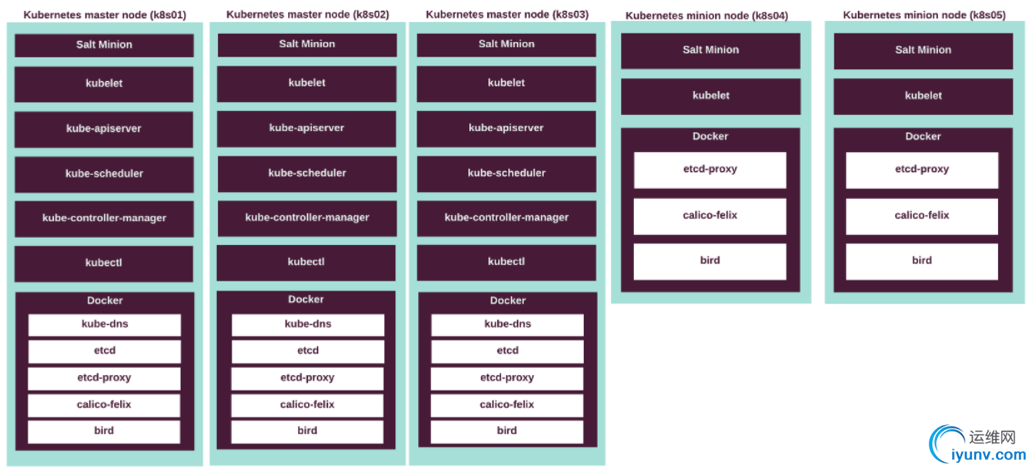

3.2.2 Kubernetes 集群
  MCP 1.0 支持单独部署一个 K8S 集群,也支持在 OpenStack 集群旁边部署一个 K8S 集群。一个部署示例如下:
  特点:
  • K8S 集群和 OpenStack 集群目前没有关联。
  • 采用 Calico 作为SDN。使用 OpenContrail 处于 technical preview 状态,也就是测试可用,但生产别用。
  • 采用 Ceph 提供卷。
  • 采用 DriveTrain 进行集群部署和变更。
  • 典型地,K8S 集群会部署在裸金属服务器上。MCP 采用基于 Ironic 的 MaaS 组件来准备物理环境。

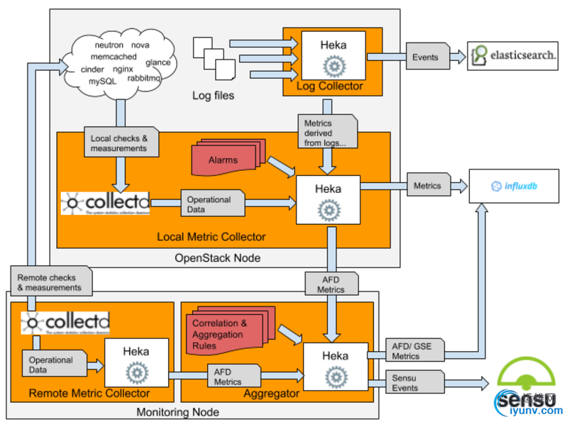

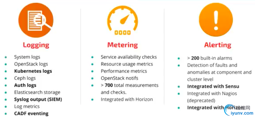

3.3 StackLight
  MCP StackLight 是 Mirantis 的日志(收集、分析、可视化)、监控(包括设备,服务,和租户资源等)和告警系统。
3.3.1 功能汇总
3.3.2 总体架构
3.3.2 日志(logging)
  (1)日志收集目标包括:
  (2)特点
  • 采用 Heka 作为日志收集器。它被安装在MCP集群的每个节点上,负责收集这些节点上的日志。
  • 采用 ElasticSearch 作为日志存储
  • 使用 Kabana 作可视化
3.3.3 监控 (Metering)
  特点:
  • 包括云物理环境监控和租户环境监控。
  • 租户资源监控基于 Ceilometer。它将监控指标数据保存在 InfluxDB 中,将资源数据保存在 Elasticsearch 中。
  • 采用 InfluxDB 时间序列数据库保存监控数据
  • 采用 Grafana 作为可视化

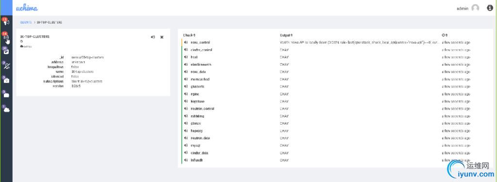

3.3.4 告警(Altering)
  特点:
  • 采用  Sensu 和 Uchiwa,支持集群
  • 支持通过标准协议将告警导向第三方系统

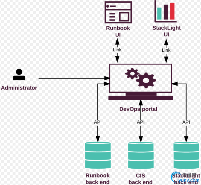

  MCP 1.0 还提供了处于技术预览状态的 DevOps 界面。它是 MCP 管理员的主要入口。它的主要内容有:
  • 通过各种图标和状态等展示云环境的各种信息
  • 提供链接到其它工具的链接,包括 Grafana,Kibana 和 Rundeck等。
3.4.1 架构
3.4.2 Cloud Intelligence Service (CIS,云智能服务)
  CIS 包括一系列用于收集系统信息的收集器(collectors),包括 OpenStack 集群和MaaS 等等。CIS 保存这些信息,跟踪它们的变化,并进行分类。CIS 会查询各种服务的API,并且连接到特定的数据库去加速数据收集。尽管 CIS 的搜索功能很强大,但是它不能修改任何资源。
  Runbooks 每隔5分钟会运行这些收集器去收集各种信息,并保存到 ElasticSearch 中。
3.4.3 Cloud Health Service 服务(CHS,云状态服务)
  CHS 也包括一组收集器,它们通过各种资源的通知来提供云的状态概要,包括网络、存储、计算节点等。这些结果会被展示在 DevOps 界面中。
  Runbook 会执行 FCI,API 测试,并将数据保存在 LMA 中。DevOps 界面查询 LMA,创建云状态的各种图表。云管理员监控这些图表。
3.4.4 Runbook 后端和UI
  Runbooks Auotmation 是一个自动化服务。用户可以在其UI中创建工作流任务,这些任务会被定时或者周期性执行。其它 OSS 组件会使用 Runbooks 服务来自动化执行这些任务,比如创建备份、监控数据查询、生成报表、云维护等等。Runbooks 是有 Rundeck 工具提供的,它使得用户可以方便地添加 Rundeck 任务,并将它们嵌入工作流。 Jenkins 和 SaltStack 主要用于部署和生命周期管理,Rundeck 则会帮助用户执行每天的运维和维护任务。

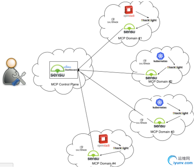

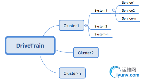

3.5 多集群支持
3.5.1 DriveTrain 能支持多集群
  一套包含 SlatStack 和 Reclass 的 DriveTrain 环境能支持多集群的配置:
  • 一个 Service class 定义MCP 集群中的一个组件(component),比如 RabbitMQ,MySql 等。Service class 定义为 SlatStack 程序。
  • 一个 System class 定义 MCP 集群中的一个节点(node),比如控制节点和计算节点,以及部署在节点上的 service。
  • 一个 Cluster class 定义一个 MCP 集群,比如一个 demo OpenStack 集群,一个生产 K8S 集群等。一个 cluster class 组合多个 system classes。
  通过 DriveTrain 的 CI/CD 流程,管理员就可以定义、部署、维护多个 MCP 云环境。
3.5.2 StackLight 能支持多集群
