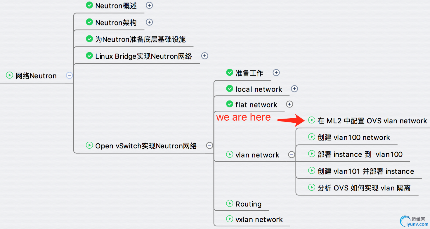

  前面我们已经学习了 OVS 的 local 网络 和 falt 网络,今天开始讨论 vlan 网络。
