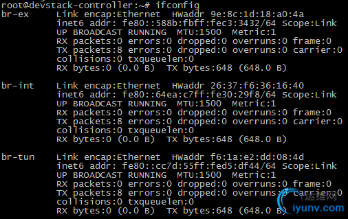

控制节点
  ifconfig 显示控制节点上有三个网桥 br-ex,br-int 和 br-tun。从命名上看我们大致能猜出他们的用途:
  br-ex
连接外部(external)网络的网桥
  br-int
集成(integration)网桥,所有 instance 的虚拟网卡和其他虚拟网络设备都将连接到该网桥。
  br-tun
隧道(tunnel)网桥,基于隧道技术的 VxLAN 和 GRE 网络将使用该网桥进行通信。
  这些网桥都是 Neutron 自动为我们创建的,但是通过 brctl show 命令却看不到它们。这是因为我们使用的是 Open vSwitch 而非 Linux Bridge,需要用 Open vSwitch 的命令 ovs-vsctl show 查看,如下图所示:
  输出内容后面会详细讲解。

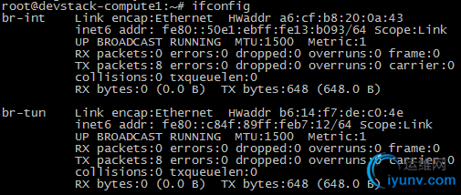

计算节点
  计算节点上也有 br-int 和 br-tun,但没有 br-ext。这是合理的,因为发送到外网的流量是通过网络节点上的虚拟路由器转发出去的,所以 br-ext 只会放在网络节点(devstack-controller)上。
