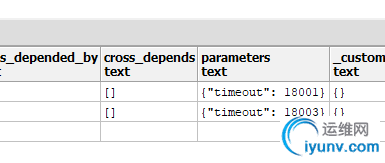

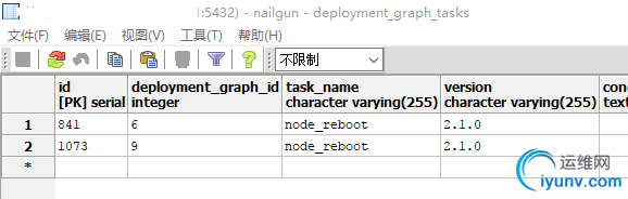

  在部署的过程中当系统安装完毕后会执行node_reboot重启子节点,重启后观察屏幕为黑屏状态,其实并不是安装错误,只是需要按下ALT+F1,即可看到登陆界面。并且经常会出现超时Eoor,系统默认的timeout值为180s,我的服务器启动一下基本要5分钟左右,所以就需要修改timeout值,折腾一番之后在fuel主节点的postgre数据库中找到了该值。(当然如果有更好的方法可以留言相告)
  Fuel将各种配置写在数据库中。部署的配置信息写在nailgun库中的deployment_graph_tasks表中,找到task_name为node_reboot的项,将parameters项中的180改成你需要的值。
  当然每台机器的配置、网络环境等不同,相应的超时时间也不一致,如果在安装过程中碰到其他错误,查因无果的,也可以考虑更改相应的超时时间。
