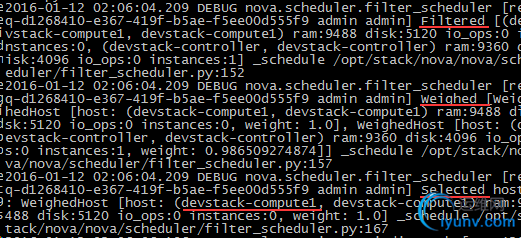

  nova-scheduler 收到消息后,会为 instance 选择合适的目标计算节点。查看日志 /opt/stack/logs/n-sch.log
  可以看到,因为 devstack-compute1 的权值比 devstack-controller 大,最终选择 devstack-compute1 作为目标节点。

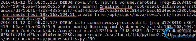

  nova-compute 首先会尝试通过 ssh 在目标节点上的 instance 目录里 touch 一个临时文件,日志如下
  如果 touch 失败,说明目标节点上还没有该 instance 的目录,也就是说,源节点和目标节点没有共享存储。那么接下来就要在目标节点上创建 instance 的目录,日志如下

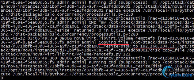

  将 instance 的镜像文件通过 scp 传到目标节点上

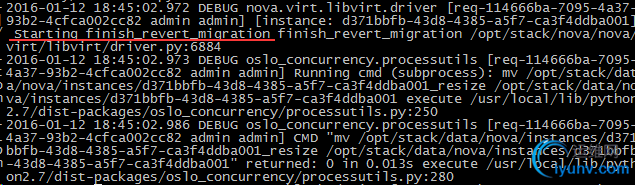

Revert
  如果执行的是 Revert 操作会发生什么事情呢?
  •   nova-api 接收到 revert 的消息
  •   在目标计算节点上关闭 instance,删除 instance 的目录,并在 Hypervisor 上删除 instance。
  •   源计算节点上启动 instance因为之前迁移的时候只是在源节点上关闭了该 instance,revert 操作只需重新启动 instance。
