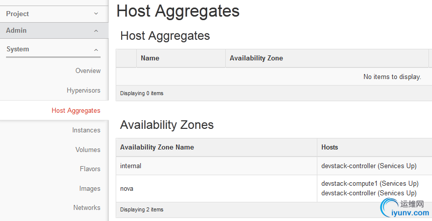

AvailabilityZoneFilter
  为提高容灾性和提供隔离服务,可以将存储节点和计算节点划分到不同的 Availability Zone 中。例如把一个机架上的机器划分在一个 Availability Zone 中。OpenStack 默认有一个命名为“Nova” Availability Zone 的,所有的节点初始都是放在“Nova”中。用户可以根据需要创建自己的 Availability Zone。
  创建 Volume 时,需要指定 Volume 所属的 Availability Zone。
  cinder-scheduler 在做 filtering 时,会使用 AvailabilityZoneFilter 将不属于指定 Availability Zone 的存储节点过滤掉。

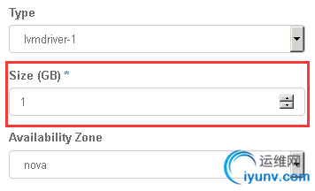

CapacityFilter
  创建 Volume 时,用户会指定 Volume 的大小。CapacityFilter 的作用是将存储空间不能满足 Volume 创建需求的存储节点过滤掉。

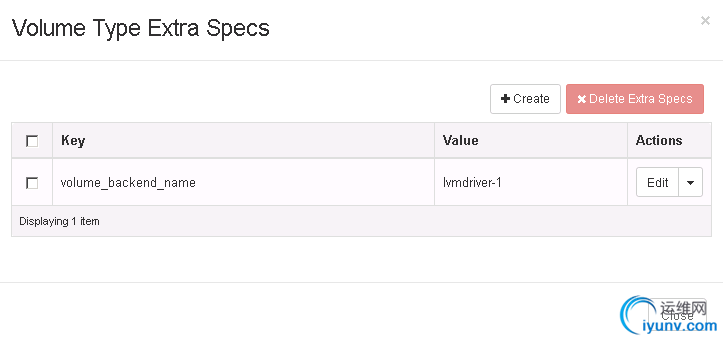

  Volume Type 在 Admin -> System -> Volume 菜单里管理
  通过 Volume Type 的 Extra Specs 定义 Capabilities
  Extra Specs 是用 Key-Value 的形式定义。不同的 Volume Provider 支持的 Extra Specs 不同,需要参考 Volume Provider 的文档。
  上图所示的 Volume Type 只有一个 Extra Specs “volume_backend_name”,这是最重要也是必须的 Extra Specs。
  cinder-volume 会在自己的配置文件 /etc/cinder/cinder.conf 中设置“volume_backend_name”这个参数,其作用是为存储节点的 Volume Provider 命名。
  这样,CapabilitiesFilter 就可以通过 Volume Type 的“volume_backend_name”筛选出指定的 Volume Provider。
