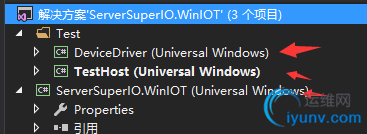

注:ServerSuperIO有可能被移植到Windows 10 IOT上,那么将来有可能开发一套设备驱动,可以支行在服务端、嵌入式设备中,将形成完整的解决方案。
      现在已经调试通过部分代码,还得需要一段时间,一般都是晚上干,时间也有限。如下图:

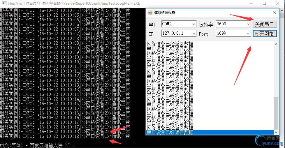

4.4    构建宿主程序
  一个简单的设备驱动就已经开发好了,光有驱动还不行,那么我们基于SSIO框架再写几行代码,完成一个宿主程序,把设备驱动实例化,放SSIO的服务实例中运行,完成串口和网络两种方式的通讯交互,代码也非常简单。代码如下:

  这个代码大家都能看明白,具体的控制模式我们接下来会一一介绍。在构建宿主程序的时候,切忌对服务实例这样引用:server.ChannelManager、server.ControllerManager、server.DeviceManager。尽管提供了这样的接口,主要是为了SSIO框架内部使用的,不需要我们单独去操作这些接口。有的网友是这样的写的,那么就变成了一个纯的通信IO框架,那么就失去了SSIO框架本身的价值。作为二次开发者,只需要设置设备驱动的参数,以及向服务实例中增加或删除设备就行了,其他所有的运行全部交给SSIO框架来完成。
4.5    运行效果
