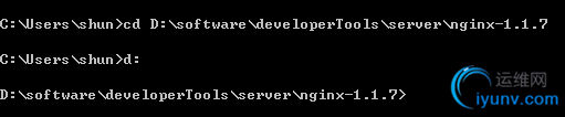

  这里,由于我的是windows,当然下windows版啦。下完后首先要启动吧。进入到nginx文件夹,直接start nginx就OK了。
  比如我下载后放在D:\software \developerTools\server\nginx-1.1.7,直接cmd后cd D:\software\developerTools \server\nginx-1.1.7,有些不习惯命令行的可能会奇怪,它没有进行到那个文件夹。windows并不会在分区间跳转,除非你自己指定 了。所以我们要直接d:如下:
  然后,我们直接start nginx,这里也许你会看到一个窗口一闪而过,根据我们使用tomcat的经验,如果一闪而过,证明有错误了,是吧?但实际上不是。

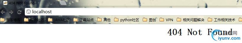

  然后我们再来看看http://localhost
  当我们不指定jsp页面的时候,它会出现找不到,因为,此时并没有相应的location匹配,所以就会有404错误,这时就跳到了nginx自定义的error页面去了。
