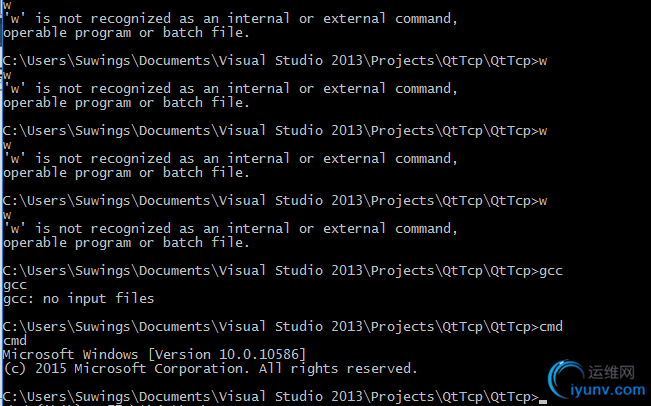

  这样即可实现 与任何程序进行交互:当然了也可以不仅仅是 输入输出
  我们这里执行cmd;
  结果:
  并且可以进行交互:
