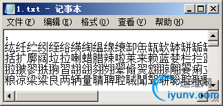

  把图1中的"编码"替换为"联通",另存为ANSI编码。再次打开,显示如下图所示:
  图3
  使用VC++6.0打开这个文件,一切正常,如下图所示:
  图4
  记事本显示乱码,是因为它会把"联通"的GBK编码C1 AA CD A8当做UTF-8编码进行显示;VC++6.0没有显示乱码,是因为它不支持UTF-8编码,只支持ANSI编码。

  运行结果如下:
  图5
  这样的汉字竟然有2048个。除了"联通"还有如下常见的汉字:
  乾坤、学习、史实、母女、孝顺、鲁莽、矛盾、沉默、诗词、脚趾、拇指、农忙、投石、泰山、水帘、矢量、粮食、太平、谦逊、尧舜、一十百千
  注意:上图第一行的全角冒号很重要,就是因为它的存在,记事本才不会误判编码为UTF-8,也就不会乱码显示了。类似的字符还有很多,如下所示:
