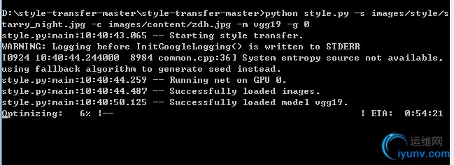

  下面是运行的示意图:
  可以看到,选择GPU、然后加载图像和模型成功后就开始跑了,左侧是显示运行进度,已经是6%,还需要54分钟左右,由于图像比较大,时间比较长。
