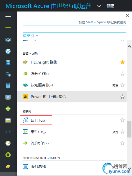

  然后,在正式编码前,需要我们在Azure New Portal中,添加自己的IoT Hub.

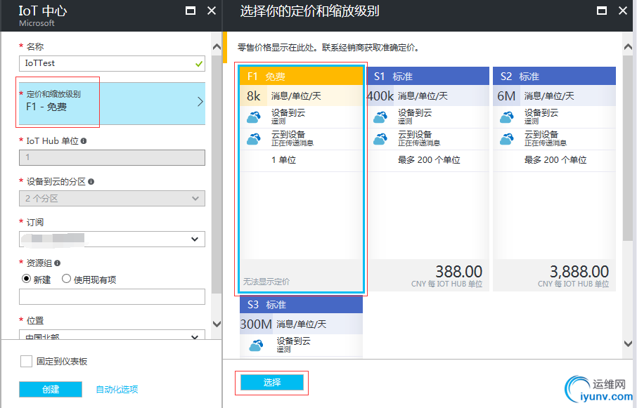

  输入名称后,选择定价和缩放级别,这里我们做测试,使用免费的F1即可,同时新建资源组。
  创建完成后,IoTTest即可使用了。

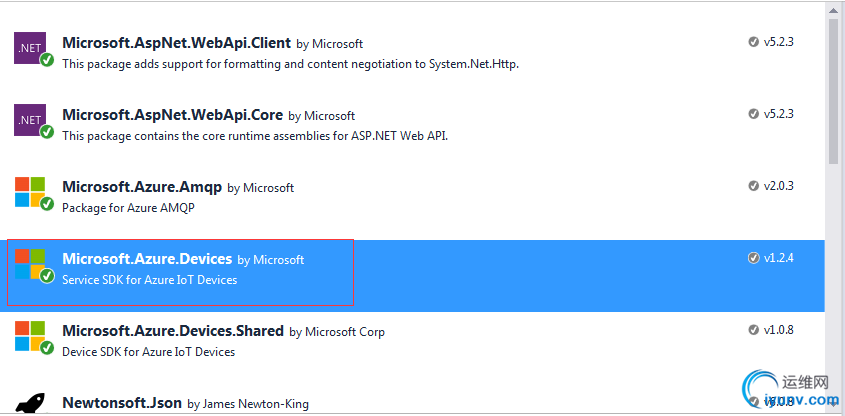

  开始编码吧,我们创建一个Console工程叫做“RegisterDevice”,用于设备注册到Azure IoT Hub。同时添加重要的Nuget引用:
  Microsoft.Azure.Devices
  本文测试用的:<package id="Microsoft.Azure.Devices" version="1.2.4" targetFramework="net451" />
