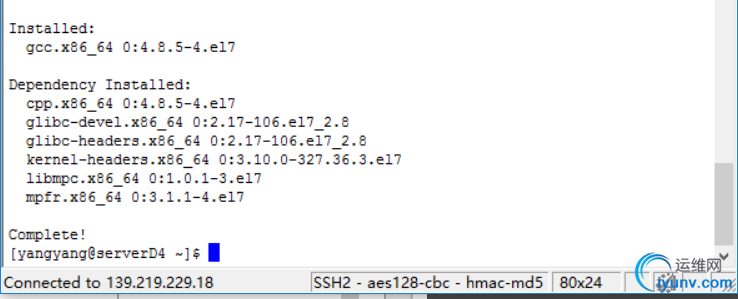

  在于server端,我们通过SSH登陆以后
  输入sudo yum install gcc  看到如下结果

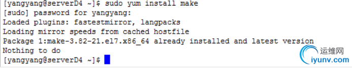

  此时server端的gcc就安装成功了,接下来安装make
  输入sudo yum install make,结果如下
  表明make已经存在了,不必再去安装

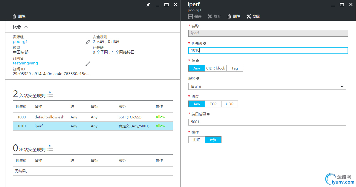

  这样,所有的虚拟机的iperf都安装好了,有人不禁会问,这样就好了嘛,当然不是,还有非常重要的一步,就是修改访问规则,因为两端有防火墙规则,必须修改完以后才能使用iperf进行测试,测试的时候我们要指定iperf server端监听的端口,这里设定为TCP-5001,在防火墙上就要开启TCP-5001端口相应的访问规则,在ASM中,我们需要配置终结点,在ARM中,需要配置NSG,由于本次poc环境都是在ARM中部署的,所以我们需要修改NSG,其实笔者的建议是最好都使用ARM,毕竟ARM多了很多功能,有些功能甚至已经不需要在powershell上完成,直接可以在ARM中完成。
  具体修改规则如下
  在server端的NSG添加如下规则

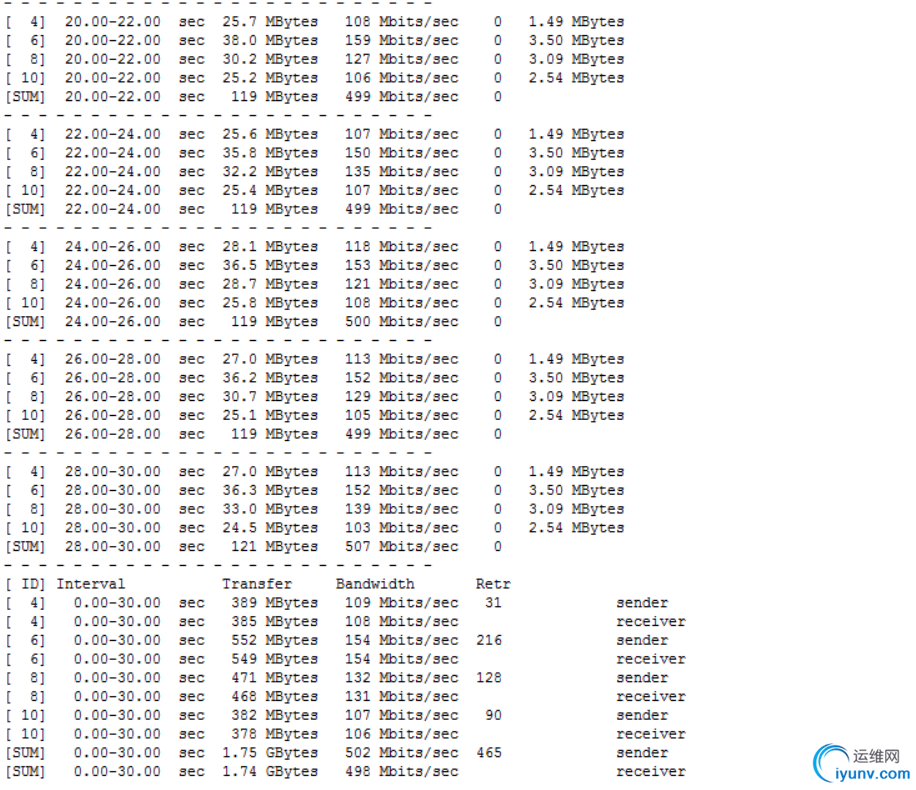

  首先我们看client vm1,截图如下

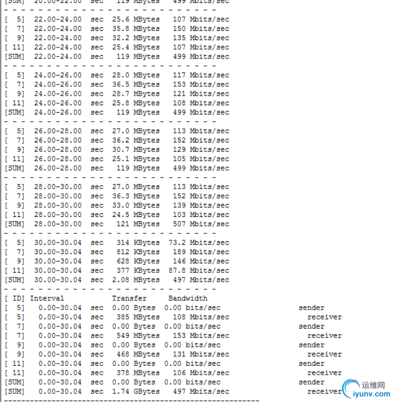

  serverD4端截图结果如下
  通过以上截图,我们可以看到带宽在120Mb左右,在这里笔者要提醒一下,四个client端只能轮流测试,也就是说当client vm1在测试时,其它client端是不能进行测试的,即使输入命令也不能正常进行测试,因为server端口处于busy状态,会出现如下截图
