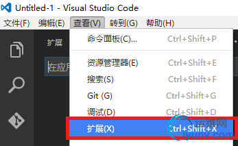

  2.运行VS Code,然后安装Azure ARM Extension。我们点击查看,扩展

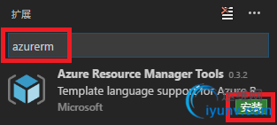

  3.搜索azurerm,然后安装Extension。如下图:

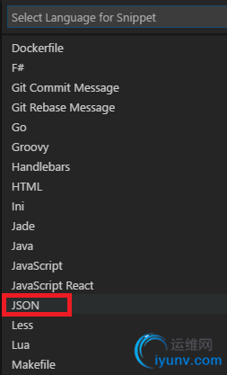

  4.安装完毕后,选择文件,首选项,用户代码片段。如下图:
  5.然后选择JSON。
