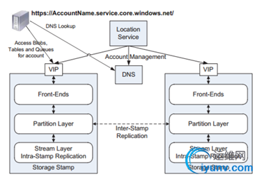

  2. Storage Account的名字的设计
  Storage Account Name是Storage Account的标识。具体Storage Account在后台的逻辑拓扑结构如下:
  而Storage Account的负载均衡是通过Storage Account实现的。不同的Storage Account Name通过DNS解析,到不同的Storage Stamp。因此Storage Account Name的选择在某种程度上会影响Disk的性能。这主要是因为:
  a. Azure存储使用分区(Partition)的方案来扩展和负载平衡。
  就是说,一部分Storage Account在一个分区内,有可能多个Storage Account解析出来的IP地址都是一个,就是说这些Storage Account在一个分区内。而分区的划分是基于"键"的。而键是由Storage Account Name来决定的。如果客户选择Storage Account的名字比较相似,比如:msftpayroll, msftperformance, msftemployees,或者带时间戳的:log20160101, log20160102, log20160102,这些Storage Account有可能都被分配到同一个partition下。
  b. Azure的partition是可以动态调整的。
  Azure Storage有自动Balance的功能,当某一个Container的负载过高时,系统会自动进行负载的调整,实现负载均衡。但这个调整的过程中,存储的调用等的时延会增加。
  c. 基于上面的讨论,建议在存储账户的设计时,就考虑这些因素。
  最佳实践是:仔细检查帐户、容器、blob的命名约定。应该考虑使用散列函数给某些帐户名称前添加3位散列值。比如:s5x-msftpayroll, h79-msftperformance, n2a-msftemployees,如果企业命名规定中必须使用时间戳或数字标识,建议不要采用简单的前缀添加或后缀添加,这样有可能使所有访问集中到一个Partition上。如果采用时间,建议采用ssmmhh的模式,或在时间前加3位散列值。如果采用数字标识,建议在数字标识前加3位散列值,比如:jha-log20160101, a9g-log20160102, i76-log20160102。在linux bash里,可以通过下面的命令实现随机数:

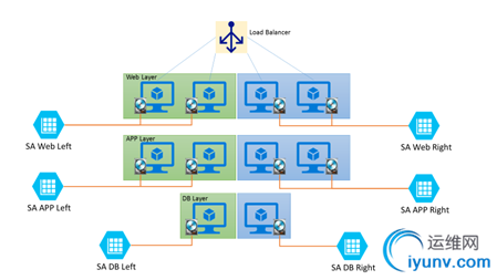

  如果创建的Storage Account主要是用于VM Disk使用的,那在Storage Account的设计中,高可用性变的至关重要。根据这几年Azure项目中碰到的问题,建议的最佳实践是:
  a. VM的Disk分散到不同的Storage Account
  一般会把Web、APP的VM Disk分成两组,分别放到Left和Right两个Storage Account。这样万一当有一个Storage Account出现故障时,不会影响所有的VM。另外对于DB的Disk,建议一个DB VM的Disk放到一个存储账户中,如图所示。
  b. 同一层VM的Disk放到不同的Storage Account
  在a中提到的部署模式下,如果客户的VM数量比较多,这样部署也存在问题:有可能会hit到Storage Account的性能上限,这时会出现VM重启或无法启动的情况,这点在后面会介绍。为了避免这种问题建议将Storage Account再细分,部署如下:
  每一组VM分两个Storage Account,尽量将Disk分散部署。
