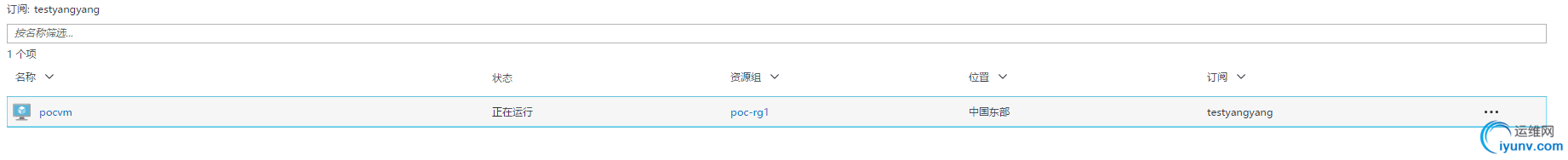

  首先,说一下本次poc环境,先在中国东部起一台vm,如果有读者想测SSD磁盘的性能,笔者的建议是建一台DS系列的虚拟机,然后用DS系列挂载SSD磁盘,测试SSD磁盘(A系列的VM是不支持挂载SSD的),测试完成以后删除附加的SSD,我们将DS虚拟机降为A系列虚拟机,再挂载普通的HDD磁盘,进行测试,有读者不禁会问,那我可以先建一台A系列机,然后再升成DS系列虚拟机,其实真的是这样嘛?使用过Azure的人会发现有时候A系列虚拟机并不能升成DS系列,这是什么原因呢,在这里笔者先卖个关子,会在后续的博文中单独开一章来讲Azure的底层架构中再详细介绍,在本篇博文重点展示方法论,所以只测试HDD磁盘性能
  虚拟机的建立这里不再介绍,如果有不会的读者可以自行百度或者翻看我前面的博文,结果如下

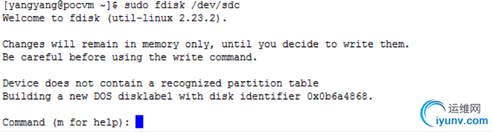

  输入sudo fdisk /dev/sdc看到如下结果

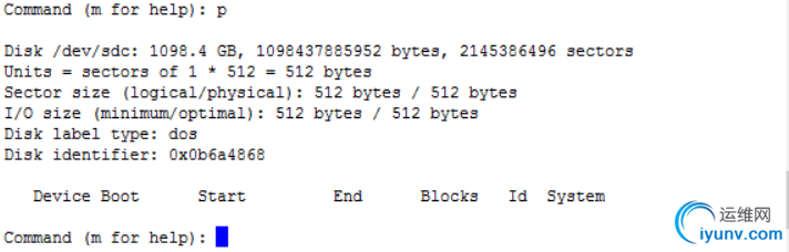

  输入p
  按照步骤完成以下操作
  这样,磁盘就被分好区了,这里为了操作简单,只有一个主分区

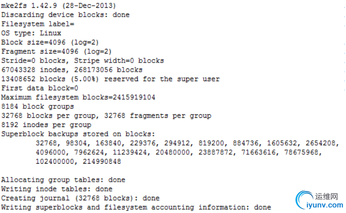

  输入如下命令进行快速格式化
[yangyang@pocvm ~]$ sudo mkfs.ext4 -E lazy_itable_init /dev/sdc1
  看到如下结果
  我们发现1TB的硬盘瞬间就格式化完成
