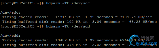

  4.使用hdparm对以上两种存储进行吞吐量测试:
  (/dev/sdc为标准存储,/dev/sdd为高级存储)
  5. 测试结论:
  从以上测试,我们可以看到Azure标准存储的吞吐量达到63.23MB/s,超过其设定的吞吐量阈值(60MB/s)
  但高级存储的吞吐量为125.12MB/s,离其设定的吞吐量阈值(150MB/s)有一定的距离
  6. 测试结果分析:
  从标准存储的测试结果来看,hdparm是能够测试出存储的最大吞吐量的,因此不存在测试工具的问题。
  那么为什么最大吞吐量为150MB/s的高级存储,其测试结果仅为125.12MB/s 呢? 哪里出问题了?
  原来磁盘的吞吐量测试不仅受到磁盘本身性能的影响,也受到虚拟机的影响。当虚拟机性能成为瓶颈时,
  磁盘的最大性能也无法发挥出来。
  根据Azure虚拟机大小的官方说明,Standard DS3的虚拟机支持的最大吞吐量为128MB/s。
  因此我们的测试结果125.12MB/s是合理的,体现的是Standard DS3 虚拟机的最大吞吐量。

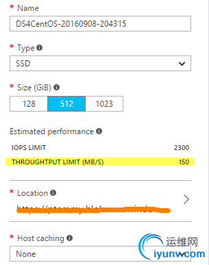

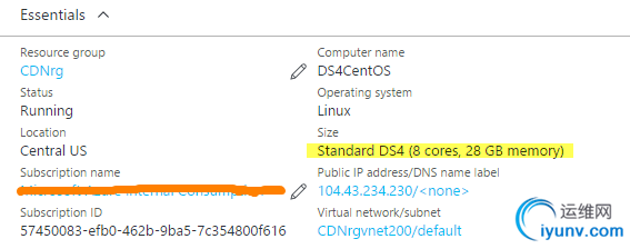

  为了更进一步验证,我创建了一台Standard DS4的虚拟机,其最大吞吐量高达256MB/s
  添加一样的最大吞吐量为150MB/s的高级存储
  此时测试结果显示,高级存储的最大吞吐量为147.50MB/s。虚拟机不再成为性能的瓶颈
