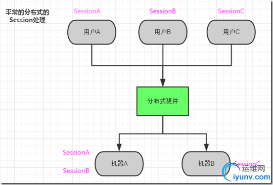

  对于分布式的缓存,平常的session的处理是一个用户对应一台分布式的机器,如果这台机器中途挂机或者不能处理这个用户session的情况发生,则此用户的session会丢失,会发生不可预知的错误。如下图:
