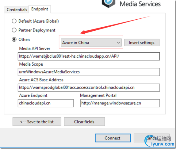

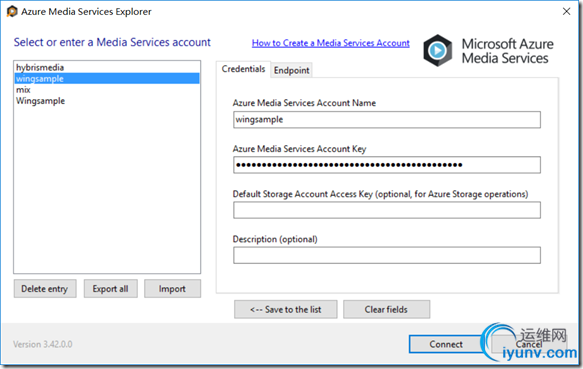

  1.连接Media Services账号,
  填入Media Services的账号以及Account Key
  如果使用中国的Azure的话,需要在Endpoint节上更改一下,因为国内的Azure的接入点地址是不一样的

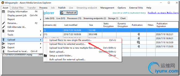

  2.打开主界面,上传视频,选择Asset菜单,选择Upload

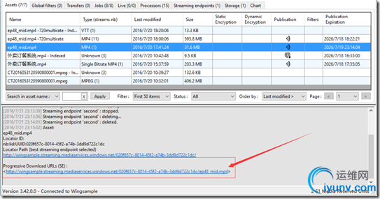

  5.发布成功后可以通过Explorer的log窗口拷贝发布Url,以便终端播放器使用

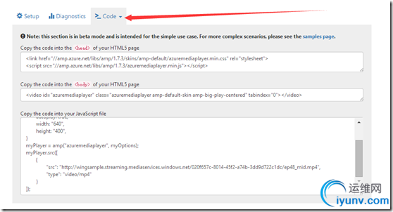

  7.如果你想将Azure Media Player嵌入到你的系统中,你只需要将Code节点页内的代码拷贝出来使用即可,Azure Media Player同时支持PC,Android,iOS等多种操作系统的浏览器的。

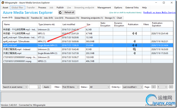

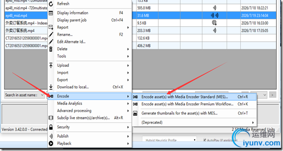

  8.如果你希望你的视频能够适应多种网络环境和浏览器的话,你就需要进一步对这个视频文件做一下Encode了,
  选择你希望转换的Asset然后点击右键,选择Encode

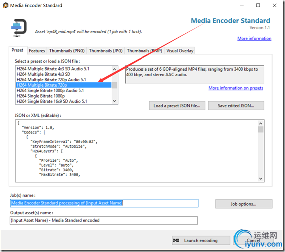

  然后在Preset里选择Multiple Bitrate 720P的,然后点击右下角的Launch Encoding按钮
  从job页查看任务执行状态,当任务完成后

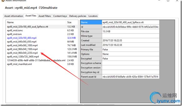

  我们回到Asset页,然后双击新生成的Asset文件,我们会发现这个Asset会比原生那个Asset要大很多,因为这个Asset文件已经将各种码率的文件都事先帮我们转换出来了。播放这个Asset是,客户端自动或者手动根据网络情况下载响应码率的文件,这样就不会占去太多的手机流量和带宽。
  双击这个Asset,我们就可以进去看到这个Asset里面到底包含了那些码率的视频文件了
