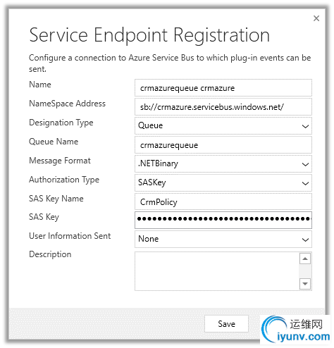

  As a first step, we need to register a service end point through plugin registration tool.
  第一步,我们需要通过插件注册工具来注册一个服务终结点。
  这里我们需要提供连接字符串

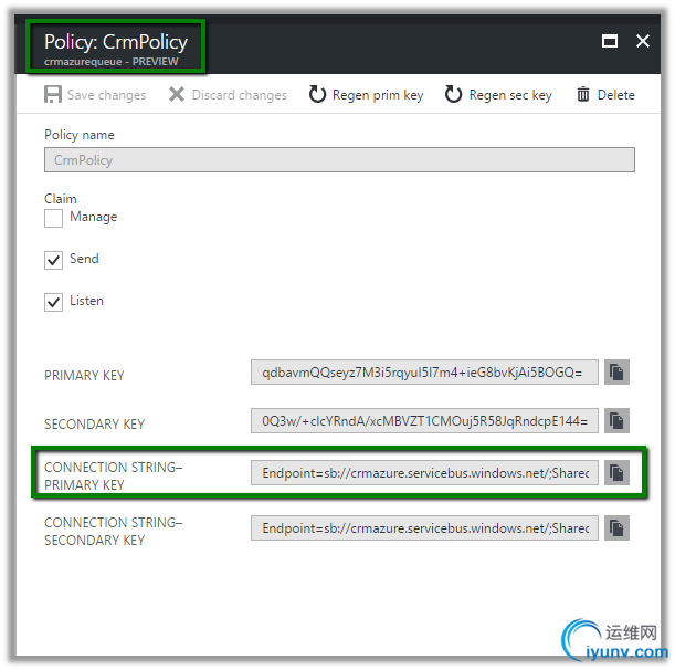

  Next inside the queue we need to go to Shared Access Policy settings and click on Add button to add a new SAS Key
  下一步,在队列里面我们需要转到共享访问策略设置并点击加号按钮来添加一个SAS密钥。
  Next click on connection strings, followed by Add button to add a new SAS Key.
  下一步点击加号按钮下面的连接字符串来添加一个SAS密钥,
  This creates the key. Now copy the connection string.
  这里创建密钥,现在复制连接字符串。
  Paste the connection string in the Plugin Registration tool
  粘贴连接字符串到插件注册工具。
  It will auto populate all the details. Now click on Save.
  它将自动填充所有的详细信息,现在点击保存。
  This adds a new service end point
  这将会添加一个新的服务终结点

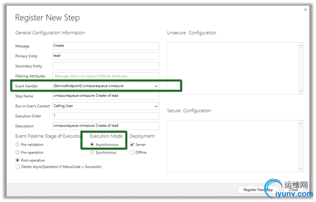

  Now register a new step – Entity – Lead and Message – Create.
  现在注册一个新的步骤-实体-潜在客户和消息-创建。

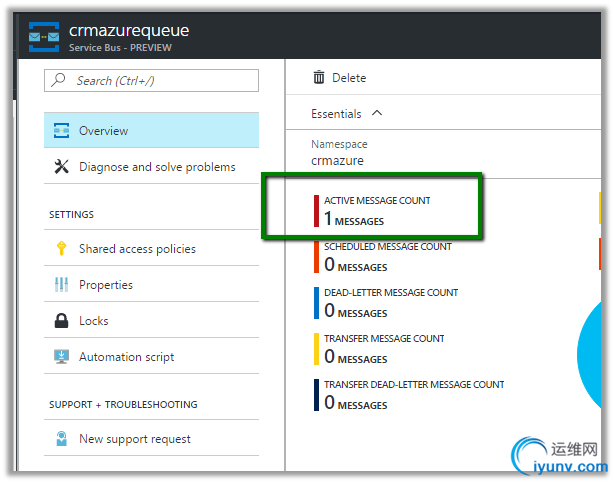

  Back in our queue we can see 1 new message added to it.
  回到我们的队列可以看到1条消息被添加进去。

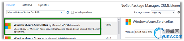

  Install the WindowsAzure.ServiceBus package.
  安装WindowsAzure.ServiceBus 包。

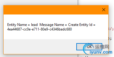

  The output.
  输出。
