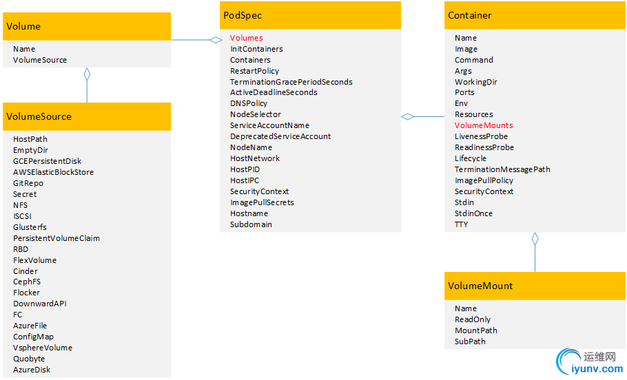

  从图中可以看到结构体PodSpec有个属性是Volumes,通过这个Volumes属性可以关联到结构体Volume和结构体VolumeSource,而且这个Volumes属性是一个数组类型,就是说POD可以关联到多个不同类型的卷上面。
  结构体Container表示POD中的容器,这个结构体有一个属性VolumeMounts,通过这个属性让容器知道具体挂载的存储路径,这个VolumeMounts属性也是一个数组类型,就是说容器可以挂载多个存储路径。

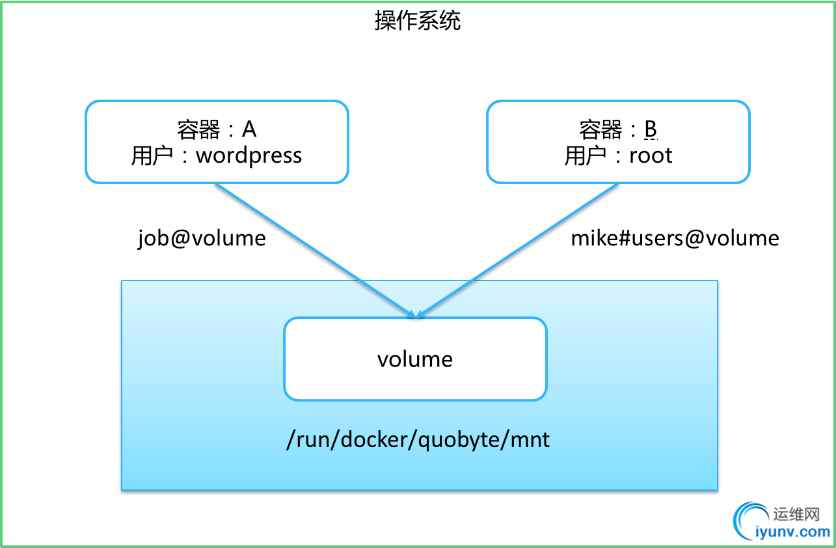

  为什么要使用1.3以及更高版本?因为这些版本中Quobyte提供了一个特性:fixed-user挂载,这个新特性允许所有Quobyte卷都会被挂载到一个路径下面,同时又可以按照不同用户来进行分别使用。所有对Quobyte卷的访问都是区分用户和组的,当然也可以不区分,区分的好处就是可以实现多租户隔离。下图是一个fixed-user挂载的示例:
容器A设计成只能通过wordpress这个用户来执行操作,但是对于quobyte来说,容器A实际上是通过用户job来执行实际读写操作的;容器B设计成通过root用户来执行操作,但是对于quobyte来说,容器B实际上是通过root组中的用户mike来执行操作的。也就是说做了个用户映射,而不是使用容器内的用户来执行读写操作。

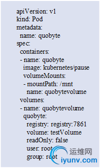

  下面是使用Quobyte卷创建POD的示例文件quobyte-pod.yaml:
  接着通过下面命令创建POD:

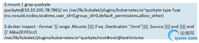

  在POD创建成功后,可以检查确认quobyte卷testVolume已经被挂载上了:

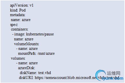

  下面是使用AzureDisk卷创建POD的示例文件azuredisk-pod.yaml:
接着通过下面命令创建POD:
