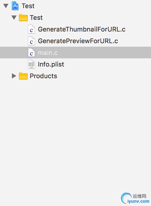

  QuickLook插件是Apple官方推出的一项技术,在XCode中可以直接创建QuickLook Plugins模板工程:
  创建的模板工程中包含三个源文件:GenerateThumbnailForURL.c, GeneratePreviewForURL.c, main.c。其作用可顾名思义,不过我们只要修改前面两个文件就可以了。至于main.c文件,官方是不推荐我们去修改的。GenerateThumbnailForURL.c用于生成缩略图,如下是一种模板实现:

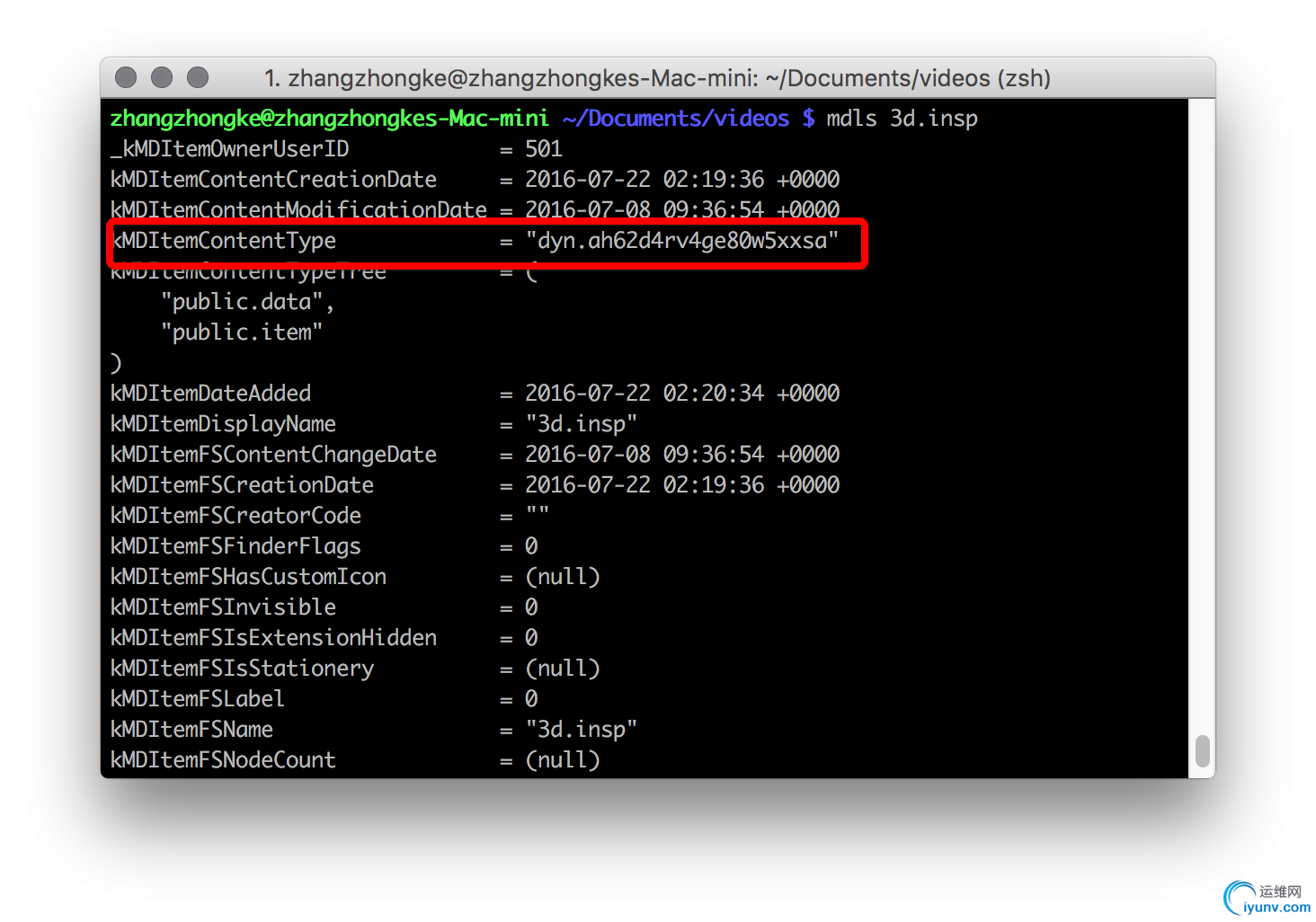

  (1) 确定并设置文件UTI。QuickLook插件需要根据文件的UTI来关联,因此首要的一步是确定自有文件格式的UTI。那么怎么确定呢?其实有个命令可以查看文件的UTI元信息:mdls。kMDItemContentType即为文件的UTI信息。把获得的UTI添加到QuickLook工程当中的Info.plist文件中去即可。
