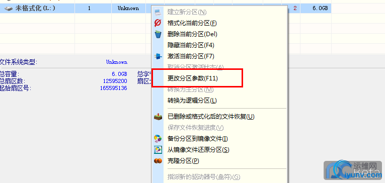

  如果标记处提示为Change partition type to AF:Faild打开工具包内的DiskGenius选中分出来的这两个分区右键点击选择“更改分区参数”后将分区标识符
  手动改为大写的AF

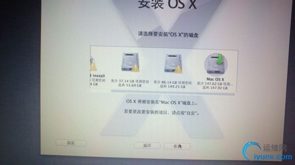

  3.正式安装Mac OS
  选择语言
  在屏幕左上角里找到“实用工具”——>“磁盘工具”
  选择Mac OS 系统的分区(50G那个)点击抹掉  格式选择MAC OS扩展(日志式)抹掉(Ps:就是格式化一块儿分区)后退出再继续安装
  选择刚刚抹掉的分区点击安装
