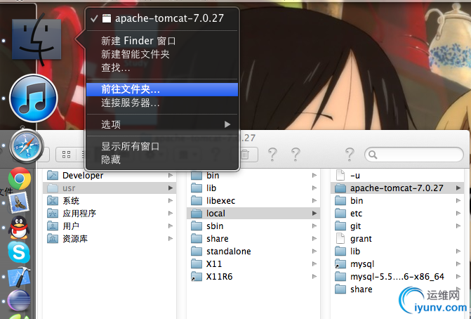

  第二步:   下载完成后 ,然后随意放目录吧,这里Himi放入    /usr/local/
  右键你的mac的Finder->前往文件夹->/usr/local  将刚才解压后的tomcat文件夹整个放到整个目录即可;(如下图所示:)

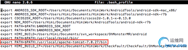

  (便捷)当然为了方便你以后对tomcat操作,我们可以将tomcat的bin路径放入环境变量中:
  1.打开你的终端:然后输入  pico .bash_profile   回车
  2. 然后添加你tomcat放入的路径的path,如下图所示:
  编辑完后,control+x   (保存)    继续 :y   (同意)     回车;

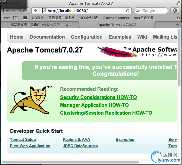

  打开你的  safari  ,然后网址输入  http://localhost:8080/
  如果能正常打开tomcat首页,说明tomcat 配置启动成功:
  备注:原先安装了tomcat8.0.9版本,启动后,浏览器无法显示主页。通过读readme,要求java版本7.0以上,本机6.0版本,不符合要求,于是安装了tomcat7.0.55版本,可以正常使用
