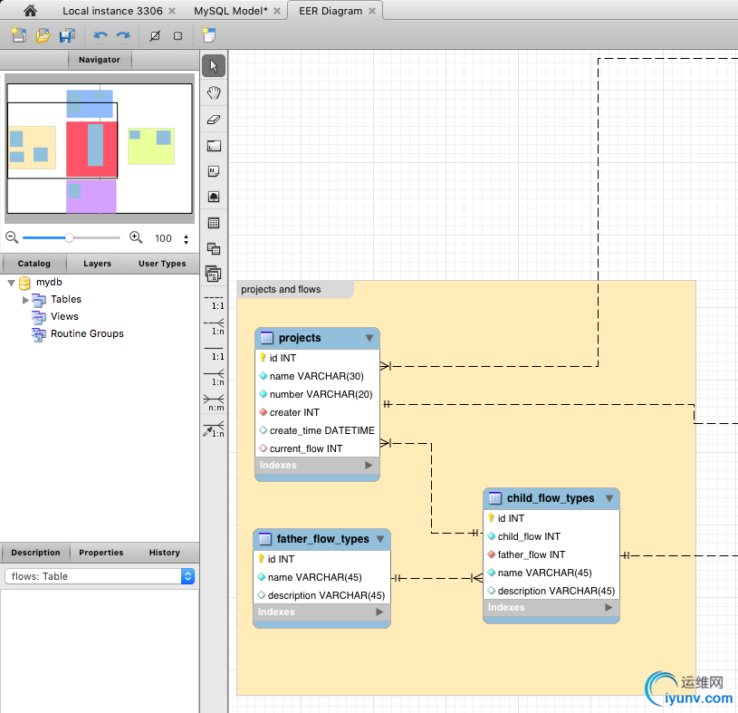

  最先使用workbench那会我还没有装mysql,只是在网上查了下有没有类似于powerdesinger一样强大的工具,可以用来设计mysql的数据库架构等,然后就找到了这个,当时也只是利用它的EER diagram,入口在主界面的左下角:
  那个sakila_full的是它的一个示例模板,左边那个是我自己见的,其实就是类似于PowerDesigner啦:
  你可以在这里面设置各个表的结构,还可以设置Foreign key,trigger等
  说到foreign key就不得不提在mysql里面的两种不同的reference关系了:identifying>
  虚线是non-identifying ,实线是identifying 的关系,翻译成中文就是强关联和弱关联,所谓强关联(identifying>  好吧,我知道我解释的也非常不清楚,同学们还是去google下这两个之间的区别吧,网上的例子挺多的,我就不细说了。
  重点说下最后一个工具,就是在1:n前面有个类似于取色器一样的那个工具,那个是可以在现有的表结构之上建立外键关系的,先点击一个表中的某个键,然后点击它所引用的表中的某个键,这样就建立好一个foreigner key了,而且它会自动判断你这个关系是不是identifying的。我所有的外键约束都是用这个做好的。
