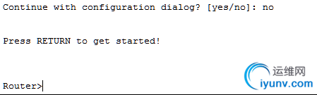

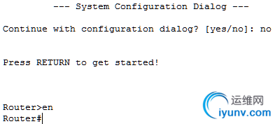

6.设置对话模式
新的路由器开机时自动进入的模式,在特权命令模式(在用户模式下输入enable)下使用setup命令也可以进入此模式。这时可以通过对话方式对交换机进行设置。

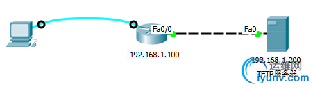

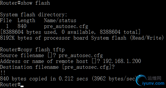

      示例1:搭建一个虚拟场景,在服务器上启用TFTP服务(默认开启)
      配置各设备IP地址之后,在终端设备上操作路由器:
      类似的copy tftp flash命令将服务器上的文件拷贝回来。
      示例2:(重复上述试验)
      试验环境:Dynamips、真实PC、Cisco TFTP Server(Dynamips的使用方法后续介绍)
      步骤1:由于真实计算机充当TFTP Server 服务器,因此修改计算机IP地址为192.168.1.200,网关为192.168.1.100。

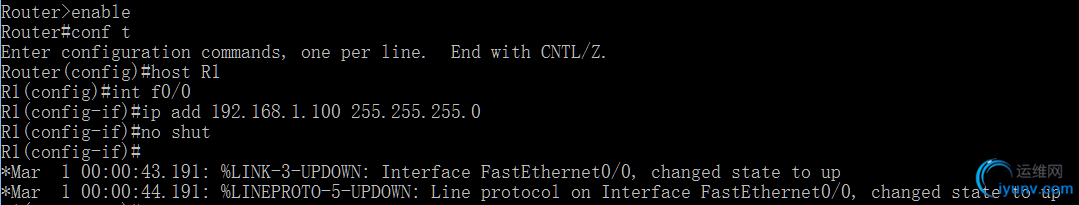

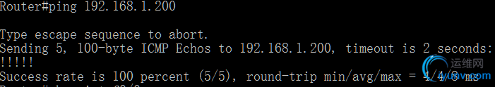

      步骤2:开启Dynamips虚拟服务,开启R1给R1的f/0端口配置ip地址:
      测试连通性:

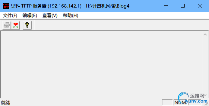

      可能遇到的问题:
      1.配置IP地址时网卡选择错误:

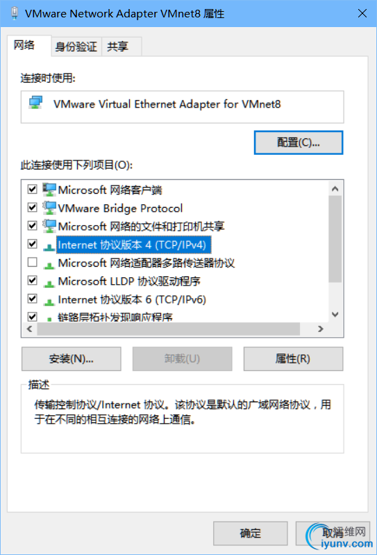

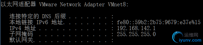

        有的计算机有多块网卡,而Cisco TFTP Server默认使用第一块网卡的ip地址作为其服务器ip地址,因此要保证选择正确的ip地址。
        首先打开Cisco TFTP Server,查看其目前使用的ip地址:

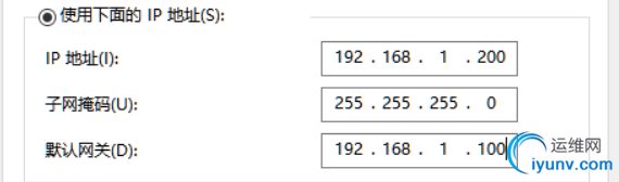

        然后在控制台查看哪个网卡使用此ip地址:
        然后修改此网卡的ip地址为静态ip:

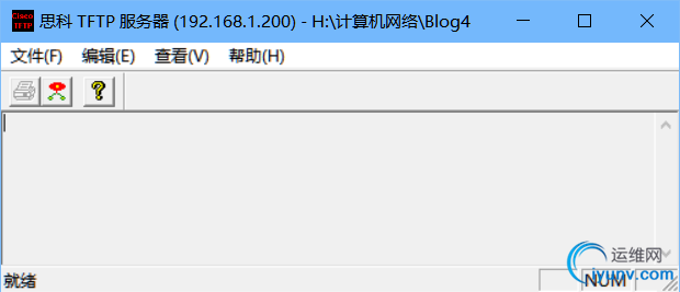

        再重新打开Cisco TFTP Server:

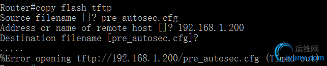

      2.TFTP服务器不可用:
      原因:防火墙默认不开放TFTP服务功能,关闭了指定udp 69号端口,关闭防火墙即可做实验。

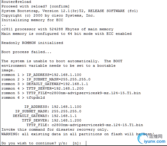

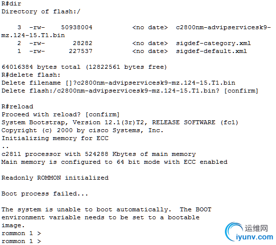

      示例3:删除路由器自带ISO文件并恢复ISO和配置信息:(在示例1的基础上)
        在路由器上执行如下操作,将其ISO文件删除:
        然后依次输入下面命令:
一行一行赋值,不允许出错
IP_ADDRESS=192.168.1.100
IP_SUBNET_MASK=255.255.255.0
DEFAULT_GATEWAY=192.168.1.1
TFTP_SERVER=192.168.1.200
TFTP_FILE=c2800nm-advipservicesk9-mz.124-15.T1.bin
tftpdnld
        输入y后路由器重新装在ISO文件,后出现下述提示:

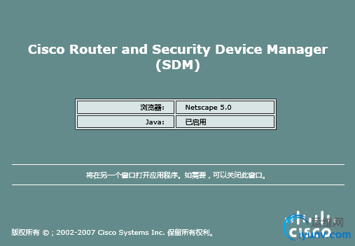

      安装cisco SDM软件(确认有java环境),输入ip地址192.168.1.100:
      点击启动,在浏览器中输入下述窗口,输入用户名和密码:
       点击确定后即可进入配置页面:

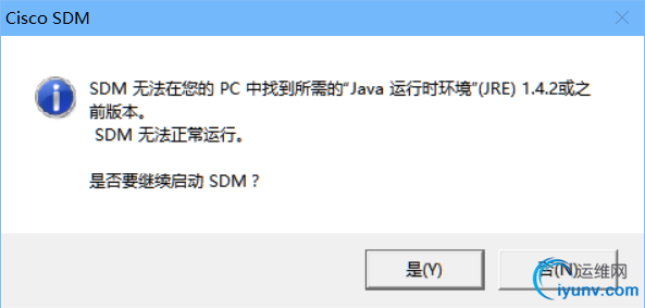

      如果启动Cisco SDM后有如下提醒而且IE浏览器会陷入等待状态的现象,说明计算机上JRE版本过高,出现兼容性问题,可以下一个低版本的JDK。
