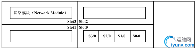

模块化接口的排列顺序规则:
    从0算起;从下到上;从右而左;0/1(模块号/接口号);2u(1u=英寸)的Router的背面结构如下:

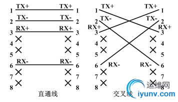

    STEP1:以太网线(1236)和交叉线(1326)的制作:
    然后使用con线(交叉线)连接Com口到Ether口的链路,并配置IP地址;
