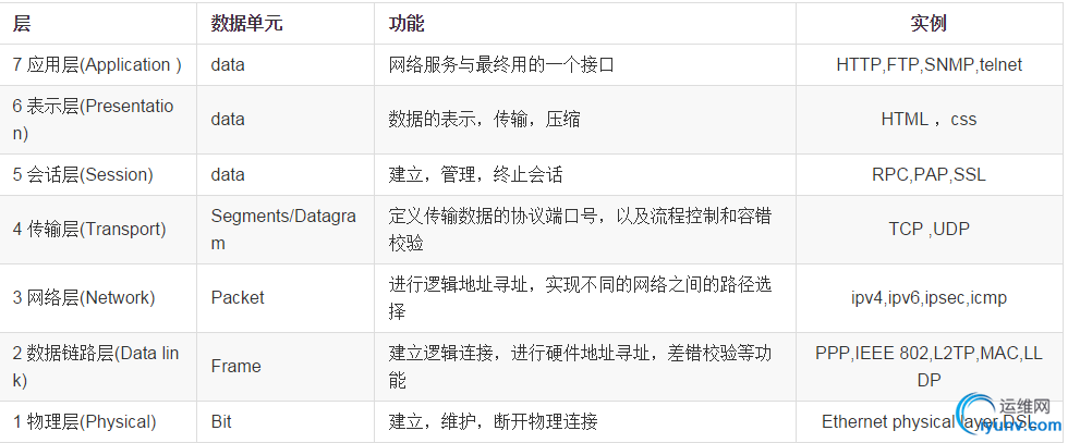

OSI 七层参考模型
  那我们先看看OSI七层模型先。
