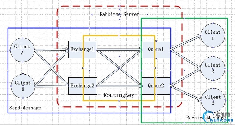

3. 系统架构
  成为系统架构可能不太合适,可能叫应用场景的系统架构更合适。
  这个系统架构图版权属于sunjun041640。
  RabbitMQ Server: 也叫broker server,它不是运送食物的卡车,而是一种传输服务。原话是RabbitMQisn’t a food truck, it’s a delivery service. 他的角色就是维护一条从Producer到Consumer的路线,保证数据能够按照指定的方式进行传输。但是这个保证也不是100%的保证,但是对于普通的应用来说这已经足够了。当然对于商业系统来说,可以再做一层数据一致性的guard,就可以彻底保证系统的一致性了。
  Client A & B: 也叫Producer,数据的发送方。createmessages and publish (send) them to a broker server (RabbitMQ).一个Message有两个部分:payload(有效载荷)和label(标签)。payload顾名思义就是传输的数据。label是exchange的名字或者说是一个tag,它描述了payload,而且RabbitMQ也是通过这个label来决定把这个Message发给哪个Consumer。AMQP仅仅描述了label,而RabbitMQ决定了如何使用这个label的规则。
  Client 1,2,3:也叫Consumer,数据的接收方。Consumersattach to a broker server (RabbitMQ) and subscribe to a queue。把queue比作是一个有名字的邮箱。当有Message到达某个邮箱后,RabbitMQ把它发送给它的某个订阅者即Consumer。当然可能会把同一个Message发送给很多的Consumer。在这个Message中,只有payload,label已经被删掉了。对于Consumer来说,它是不知道谁发送的这个信息的。就是协议本身不支持。但是当然了如果Producer发送的payload包含了Producer的信息就另当别论了。
  对于一个数据从Producer到Consumer的正确传递,还有三个概念需要明确:exchanges, queues and bindings。
  Exchanges are where producers publish their messages.
  Queuesare where the messages end up and are received by consumers
  Bindings are how the messages get routed from the exchange to particular queues.
