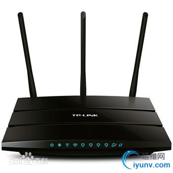

  路由器(Router),是连接因特网中各局域网、广域网的设备,它会根据信道的情况自动选择和设定路由,以最佳路径,按前后顺序发送信号。(主要品牌有:CISCO)

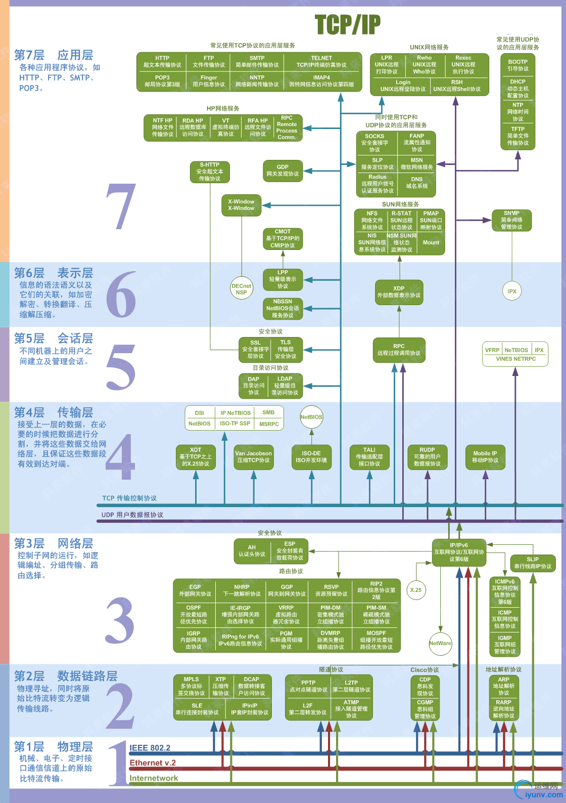

3:OSI七层网络模型
  需要了解的是OSI7层模型,以及这些层上都对应哪些协议!见:http://www.cnblogs.com/ginvip/p/6368101.html

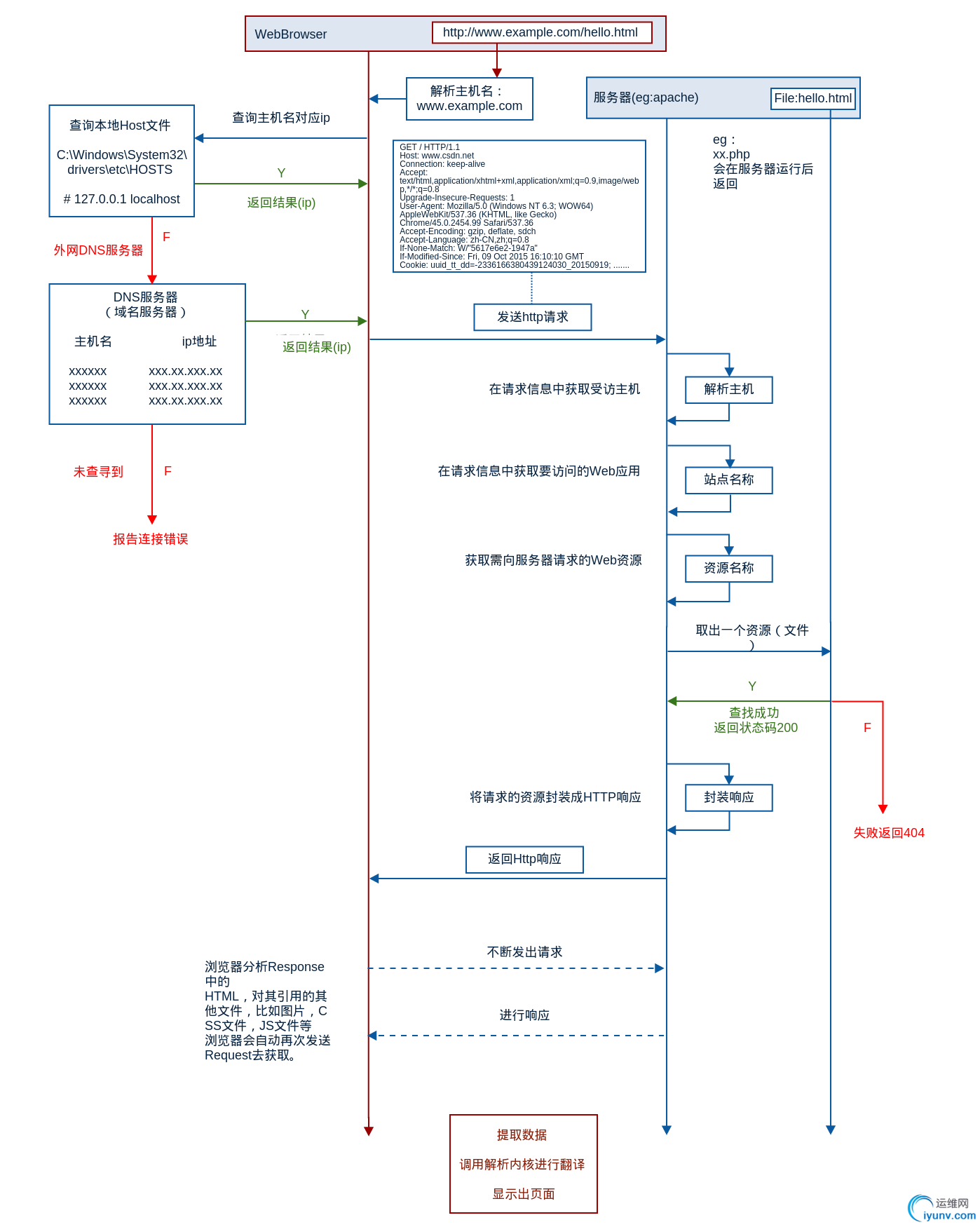

  HTTP协议定义Web客户端如何从Web服务器请求Web页面,以及服务器如何把Web页面传送给客户端。HTTP协议采用了请求/响应模型。客户端向服务器发送一个请求报文,请求报文包含请求的方法、URL、协议版本、请求头部和请求数据。服务器以一个状态行作为响应,响应的内容包括协议的版本、成功或者错误代码、服务器信息、响应头部和响应数据。下图表明了这种请求/响应模型。
  以下是HTTP请求/响应的步骤:
  (1)客户端连接到Web服务器
  一个HTTP客户端,通常是浏览器,与Web服务器的HTTP端口(默认为80)建立一个TCP套接字连接。例如,http://www.oakcms.cn。
  (2)发送HTTP请求
  通过TCP套接字,客户端向Web服务器发送一个文本的请求报文,一个请求报文由请求行、请求头部、空行和请求数据4部分组成。
  (3)服务器接受请求并返回HTTP响应
  Web服务器解析请求,定位请求资源。服务器将资源复本写到TCP套接字,由客户端读取。一个响应由状态行、响应头部、空行和响应数据4部分组成。
  (4)释放连接TCP连接
  Web服务器主动关闭TCP套接字,释放TCP连接;客户端被动关闭TCP套接字,释放TCP连接。
  (5)客户端浏览器解析HTML内容
  客户端浏览器首先解析状态行,查看表明请求是否成功的状态代码。然后解析每一个响应头,响应头告知以下为若干字节的HTML文档和文档的字符集。客户端浏览器读取响应数据HTML,根据HTML的语法对其进行格式化,并在浏览器窗口中显示。

6:用户访问网站流程图

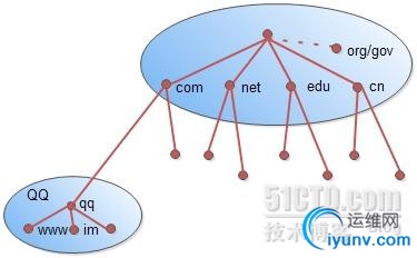

  域名系统作为一个层次结构和分布式数据库,包含各种类型的数据,包括主机名和域名。DNS数据库中的名称形成一个分层树状结构称为域命名空间。域名包含单个标签分隔点,例如:im.qq.com。完全限定的域名 (FQDN) 唯一地标识在 DNS 分层树中的主机的位置,通过指定的路径中点分隔从根引用的主机的名称列表。 下图显示与主机称为 im 内 qq.com DNS 树的示例。 主机的 FQDN 是 im.qq.com。
DNS 域的名称层次结构

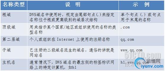

DNS域名称空间的组织方式
  按其功能命名空间中用来描述 DNS 域名称的五个类别的介绍详见下表中,以及与每个名称类型的示例。
