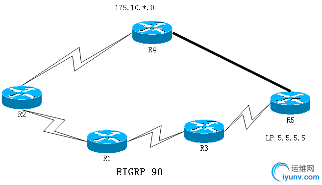

LAB4:EIGRP  Equal-Cost Load Balancing /等价负载均衡:
R2观察175.10.14.0/24
R2#show ip protocols
P 175.10.14.0/24 ,2 successors, FD is 2195456
    via 175.10.24.4 (2195456/281600),serial 1
    via 175.10.12.1 (2195456/281600),serial 0
EIGRP maximum metric variance 1
show ip eigrp topoloty detail-links
show ip eigrp topology
show ip route eigrp
LAB5:EIGRP  Unequal-cost Load Balancing
/使用variance,实现不等价负载均衡:有FS时
R2观察175.10.13.0/24
P 175.10.13.0/24, 1 successors, FD is 2681856
    via 175.10.12.1 (2681856/2169856),serial 0
    via 175.10.24.4 (2707456/2195456),serial 1
    (R4是:R2去往175.10.13.0/24的FS)

LAB6:无法使用variance,实现不等价负载均衡的情况:(无FS时)
如果不满足EIGRP的DUAL算法中的FS条件,不管variance是多大,都不可能实现负载均衡:
R2观察175.10.34.0/24
R2#show ip eigrp topology detail-links
P 175.10.34.0/24, 1 successors,FD is 2195456,
    via 175.10.24.4 (2195456/281600),serial1
    via 175.10.12.1 (2707456/2195456),serial0
R1无法成为R2,去往网络175.10.34.0/24的FS
LAB7:无法使用variance,对EIGRP协议的进行人为路由操纵:
方法1:Offset-list(偏置列表)
step1:在R2上,察看:
R2#show ip eigrp topolog detail-links
查看两条链路的FD分别是:2195456/2707456
step2:通过ACL,定义需要进行偏置控制的路由条目:
R2(config)#access-list 34 permit 175.10.34.0
step3:
R2(config)#router eigrp 90
R2(config-router)#offset-list 34          in         512000   serial 1
                (acl定义的路由)(入方向)(增加的偏置值)(入口)
step4:在R2上观察175.10.34.0/24的路由,实现了等价负载均衡:
show ip route
方法2:在R4的E0口增加延迟DL,等于另外一条路由的总延迟:
    或R2 S1
R4(config)#in e0
R4(config-if)#delay 2100 (单位:10微秒) (包括原来的DELAY)
r4#show interface e0
r2(config0#in s1
r2(config -if)#delay 4000 (单位:tens of microsecond)
microsecond:微秒
millisecond:毫秒,千分之一秒
方法3:
调整DL所对应的K3=0,使EIGRP在计算路由的METRIC时,不使用DL这参数。
默认的K值:K1=K3=1 K2=K4=K5=0
在同一个AS中的所有路由器上,调整相同的K值
R1/2/3/4(config-router)#metric weights  0     1  0  0  0  0
                                       TOS    K1
方法4:
调整带宽
interface serial 0
bandwidth 2048 (只影响路由协议的选路)
clock rate 2000000 (只影响到链路的真实物理速率)
interface ethernet
speed 10/100/1000 (两者都影响)
